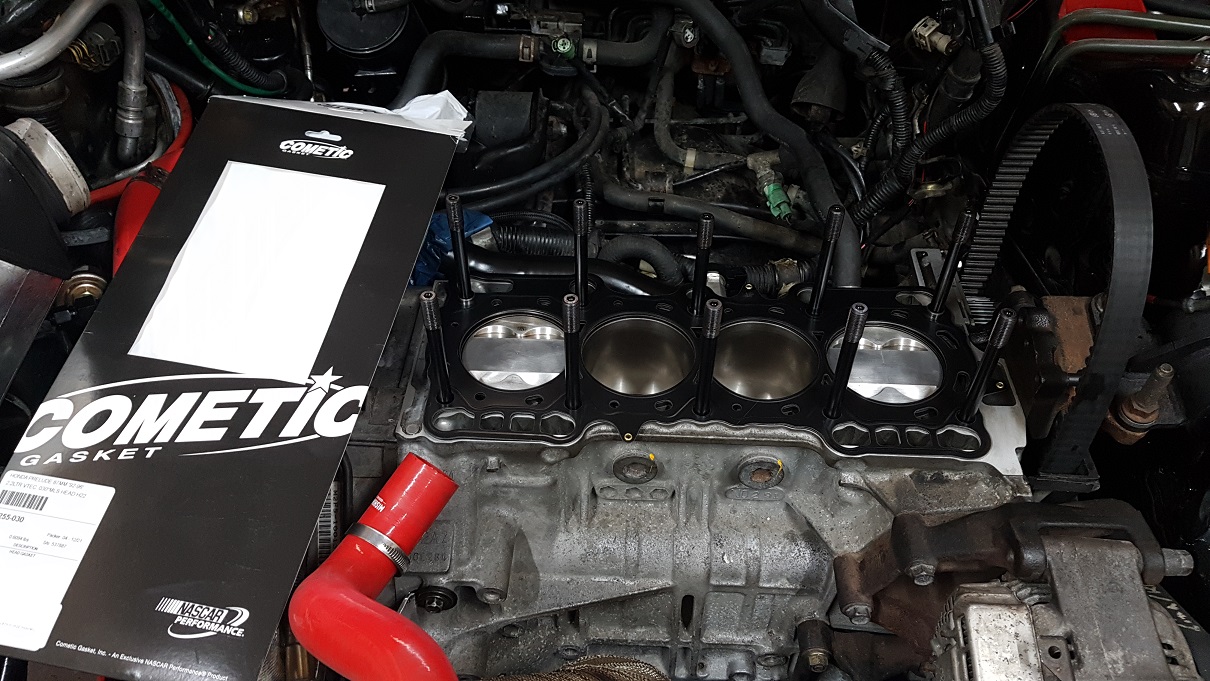

Eingesetzte Darton Sleeves 87mm
Arias Kolben
Eagle H-Beam Pleuel
ARP Kopfbolzen
ARP Cometic Gasket

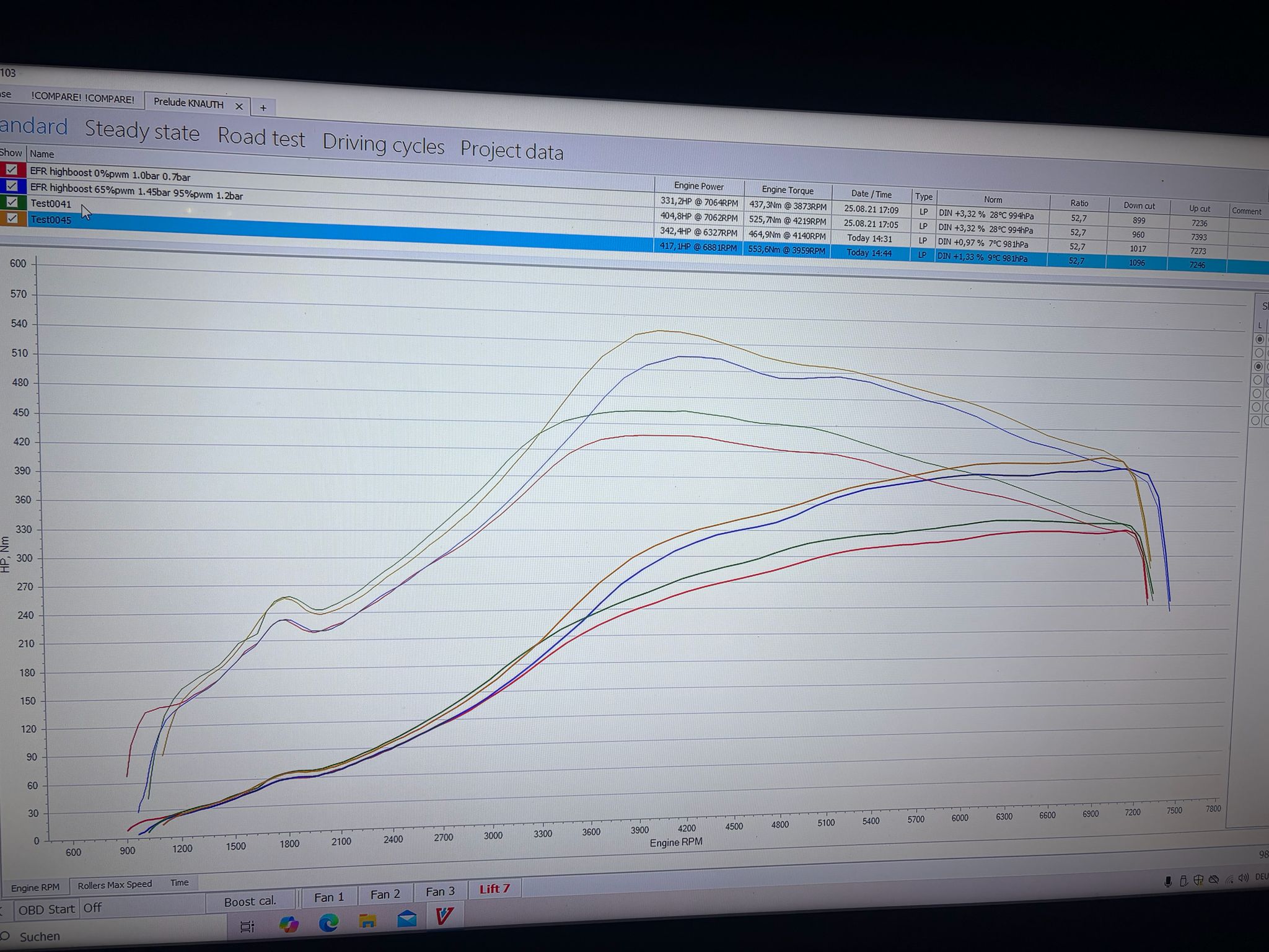

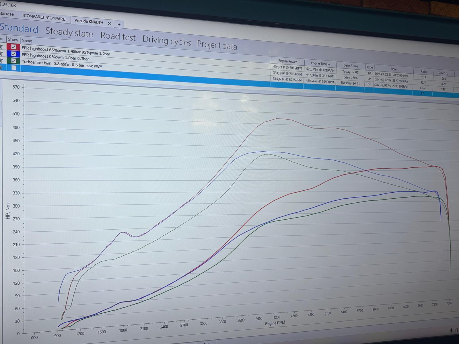

So das Wetter hatte mitgespielt, Auto war nochmal auf dem Prüfstand.
Bedingt durch die Kupplung kommen aber etwas niedrigere Zahlen raus wie gedacht, was aber gar nicht schlimm ist.
Der Wagen zieht brutal mit dem Drehmoment, und Luft nach oben ist noch, sind jetzt erstmal bei 0,7 Bar geblieben.
Auf dem Leistungsdiagramm sieht man wie gut die Komponenten zusammen passen.
Der Lader springt sofort an und die Kraft kommt gleichmäßig übers ganze Drehzahlband.
Bei den meisten Umbauten sieht man auf den Leistungsdiagrammen wie die Lader eine Zeit brauchen bis sie kommen und dann erst reinhauen, was das ganze auf der Straße, besonders in Kurven eigentlich unfahrbar macht.

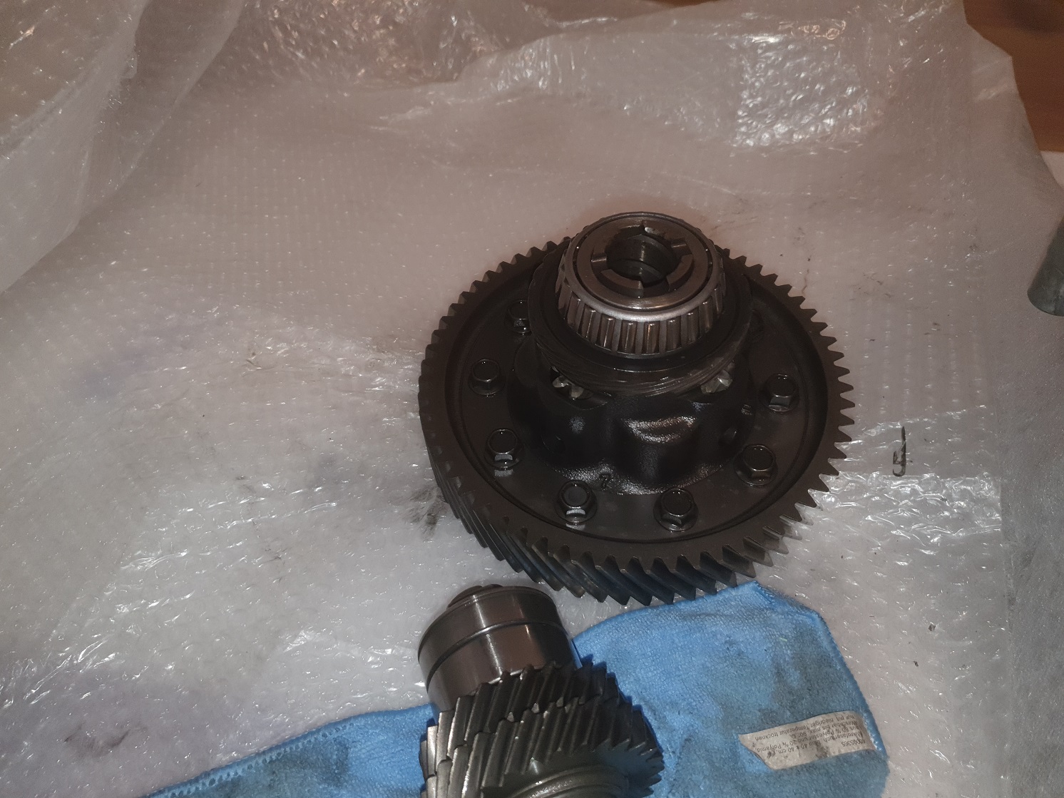

Gleichzeitig hab ich noch das Getriebe getauscht, da ich noch ein M2B4 LSD Getriebe aus nem BB4 hatte kam das rein (orginal Honda Differentialsperre und der 4 / 5 Gang sind etwas länger)
Evenetuell kommt mal noch ein Video vom Getriebumbau, mit Austausch der Synchroringe.

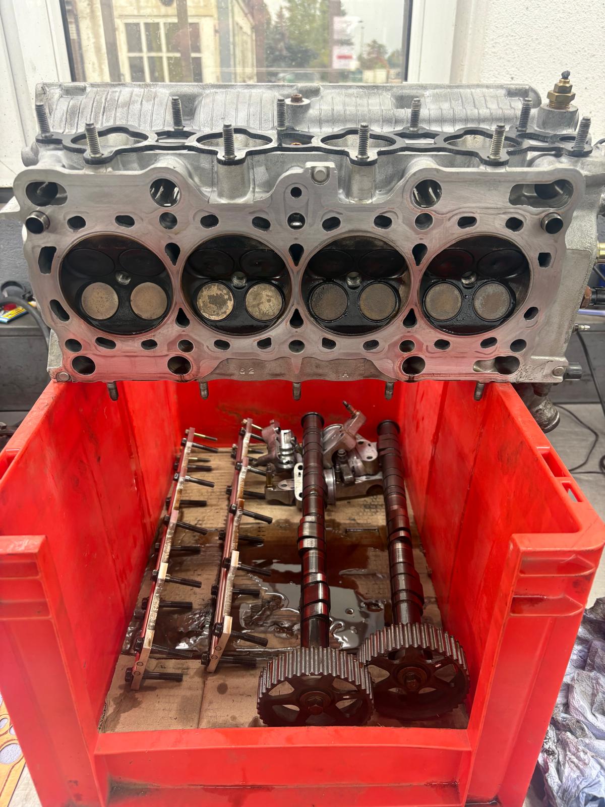

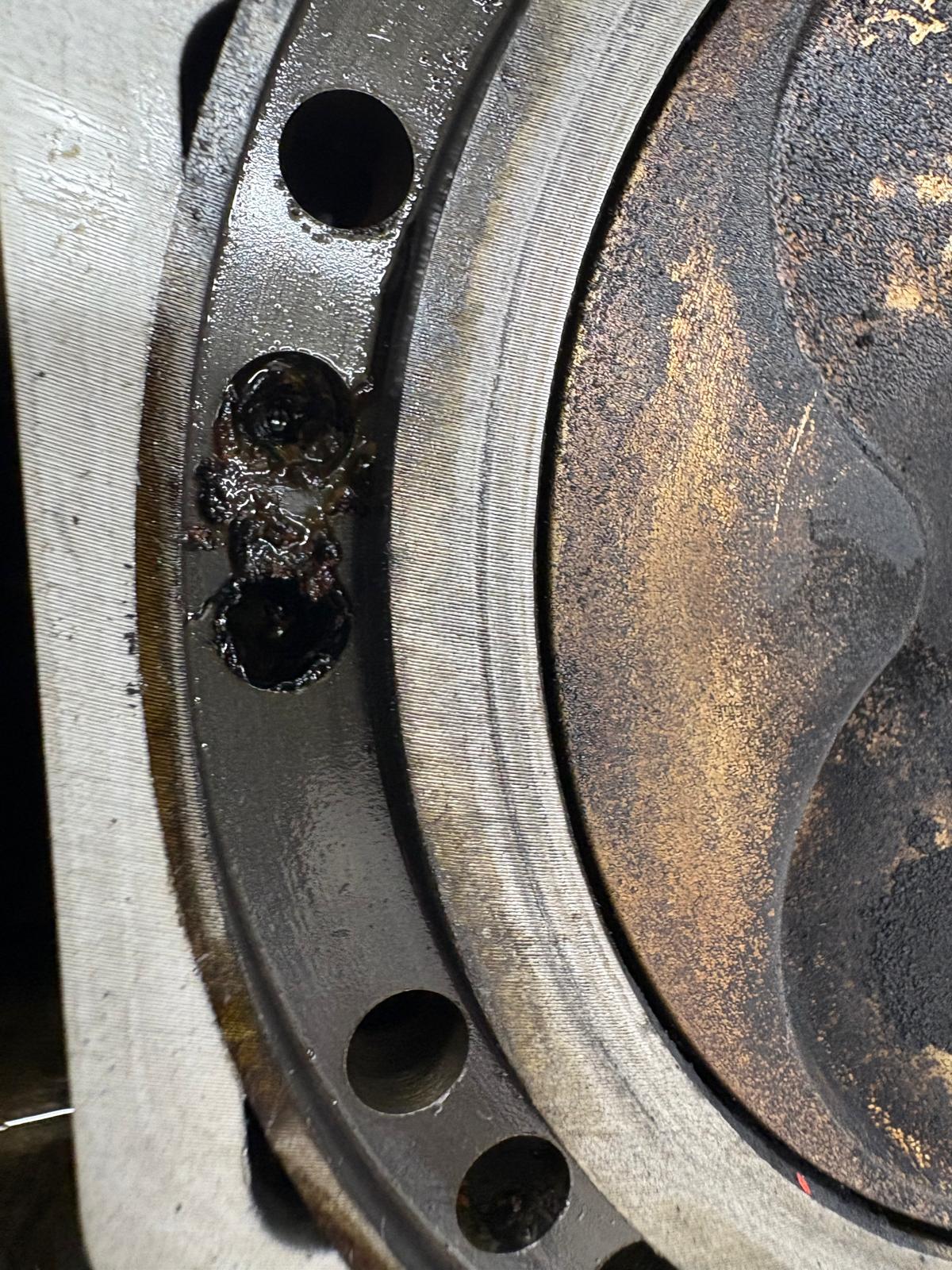

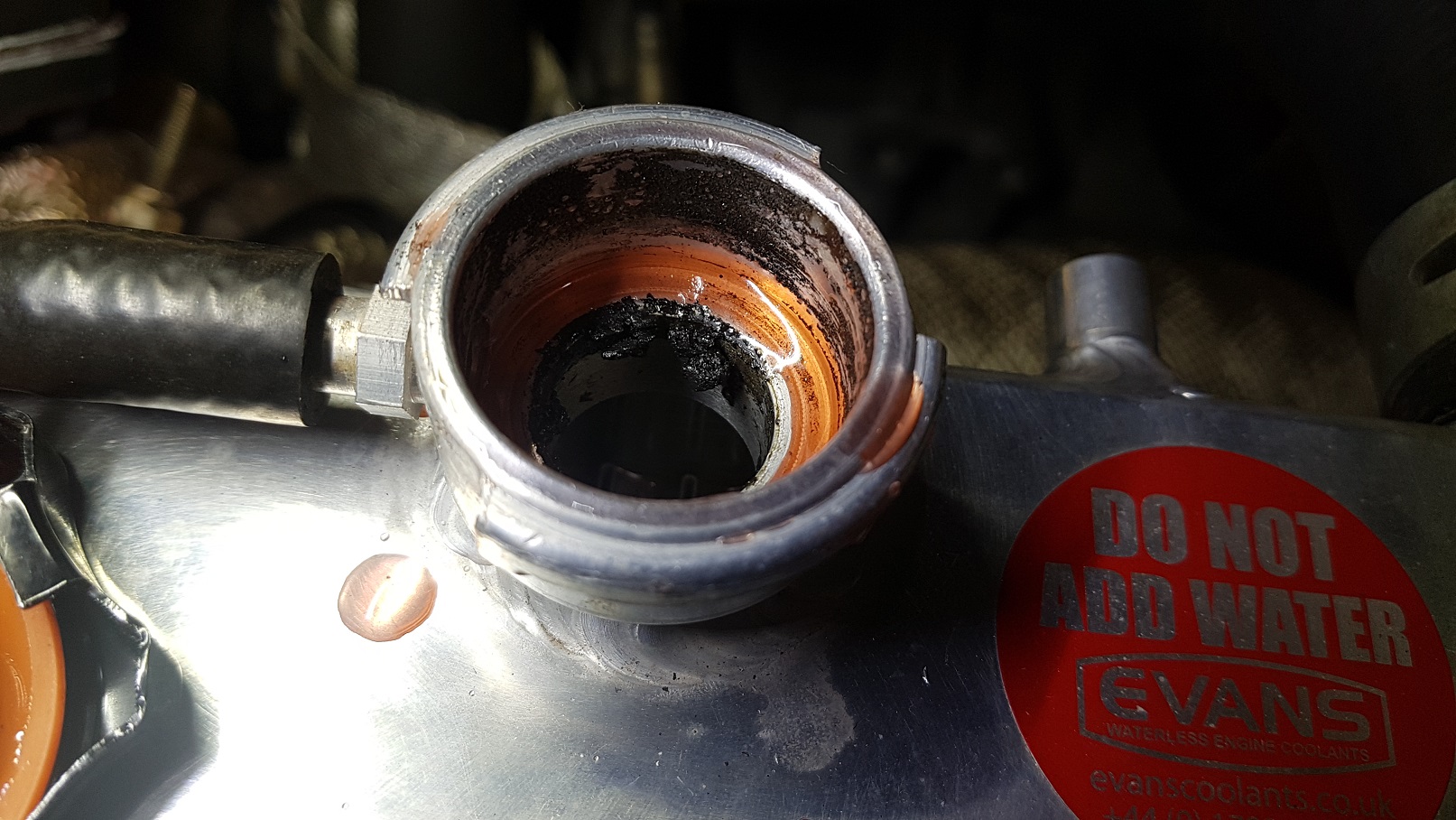

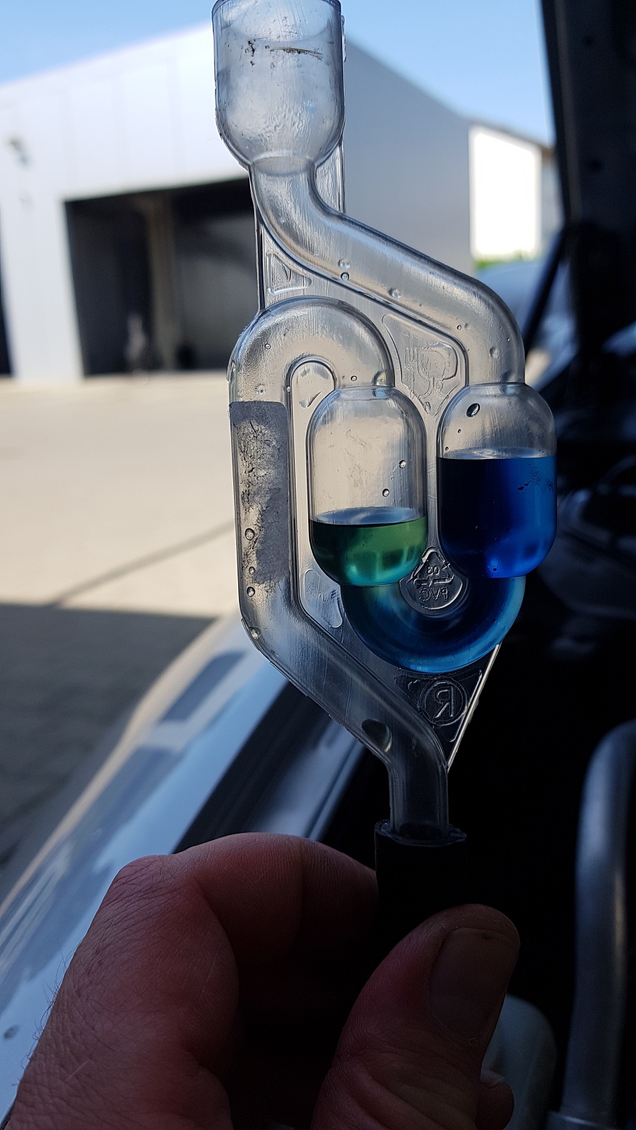

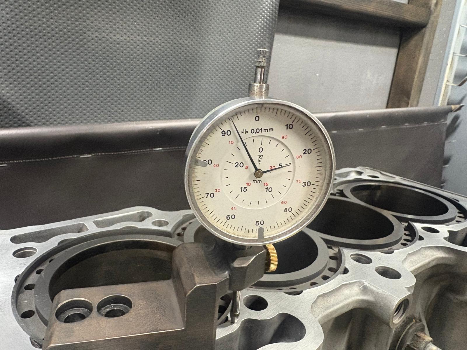

So, 6000 km nach dem Turboumbau hatte ich Abgase im Kühlkreislauf, gut zu erkennen an der schwarzen Masse im cool Evans, dachte da noch es hat die Kopfdichtung erwischt. Also habe ich eine neue Cometic montiert und dazu gleich noch eine Skunk2 Thermodichtung für die Ansaugbrücke.
Leider hatte ich 6000 km später wieder Probleme, diesmal das cool Evans im Brennraum. Zum glück gabs keinen Wasserschlag, vermutlich weil sich das cool Evans nicht so ausdehnt wie normale Kühlflüssigkeit auf Wasserbasis.
Photo_2024-09-15 11_52_12_623.JPG (235.81 KiB) 19055 mal betrachtet

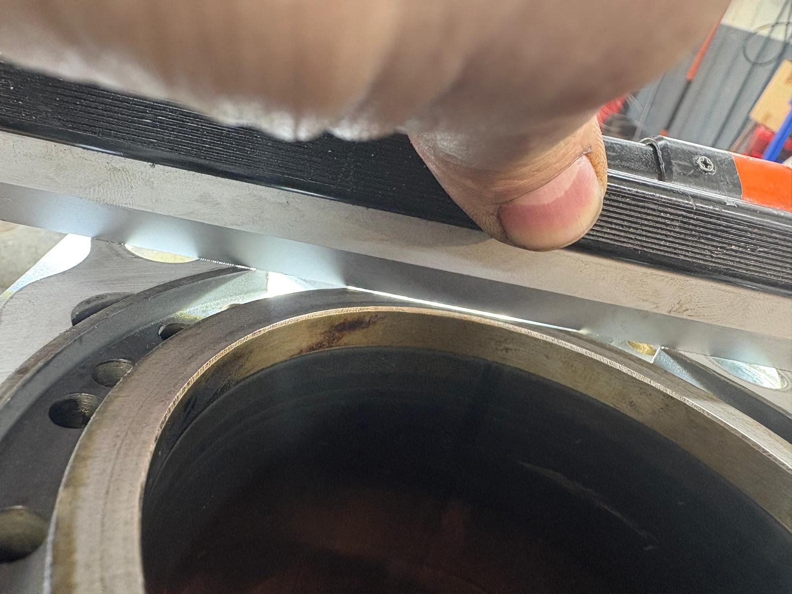

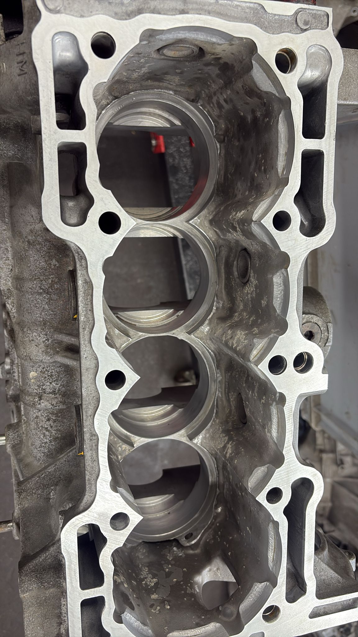

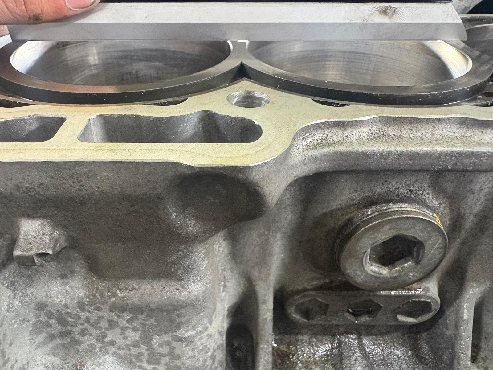

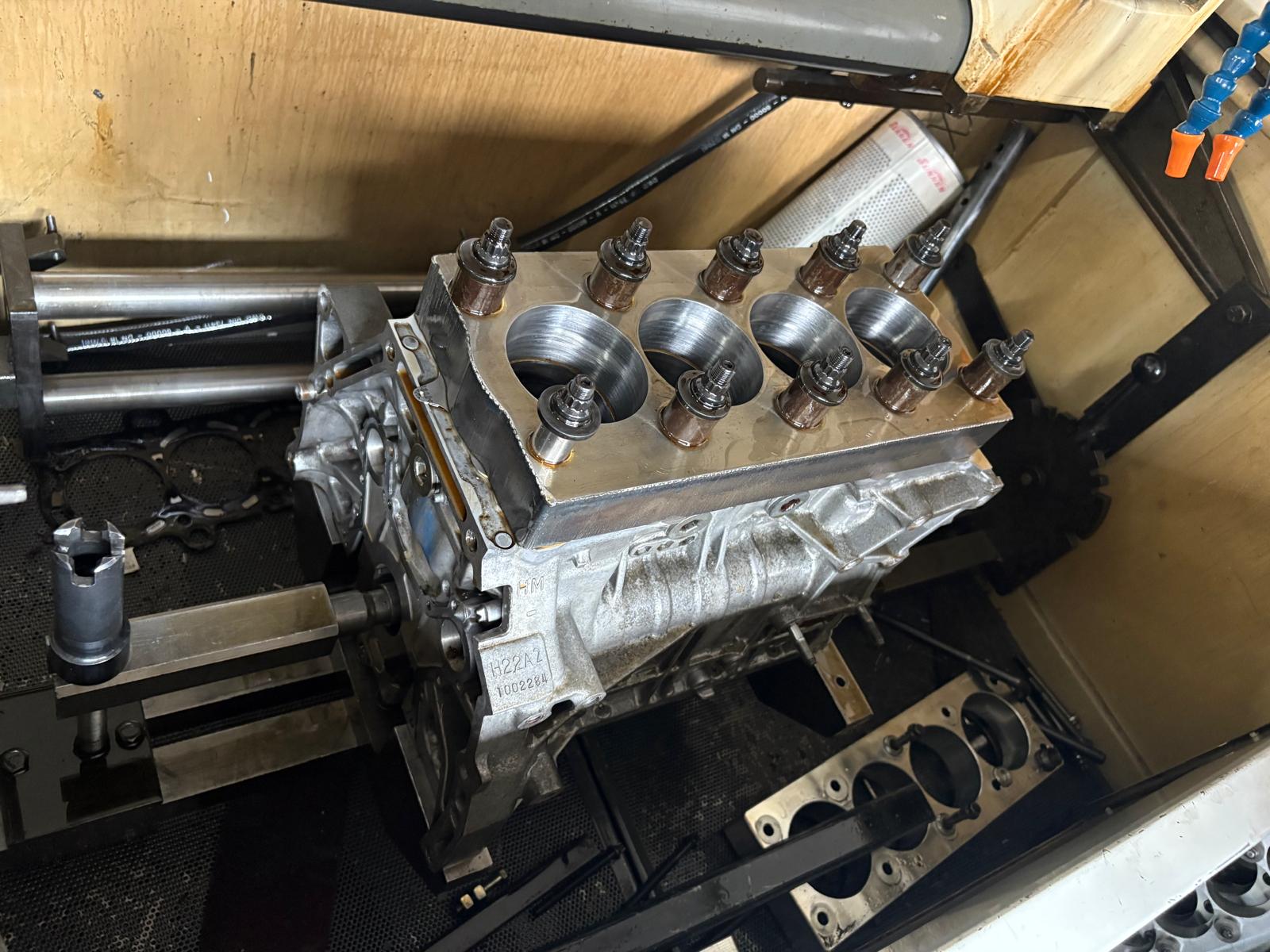

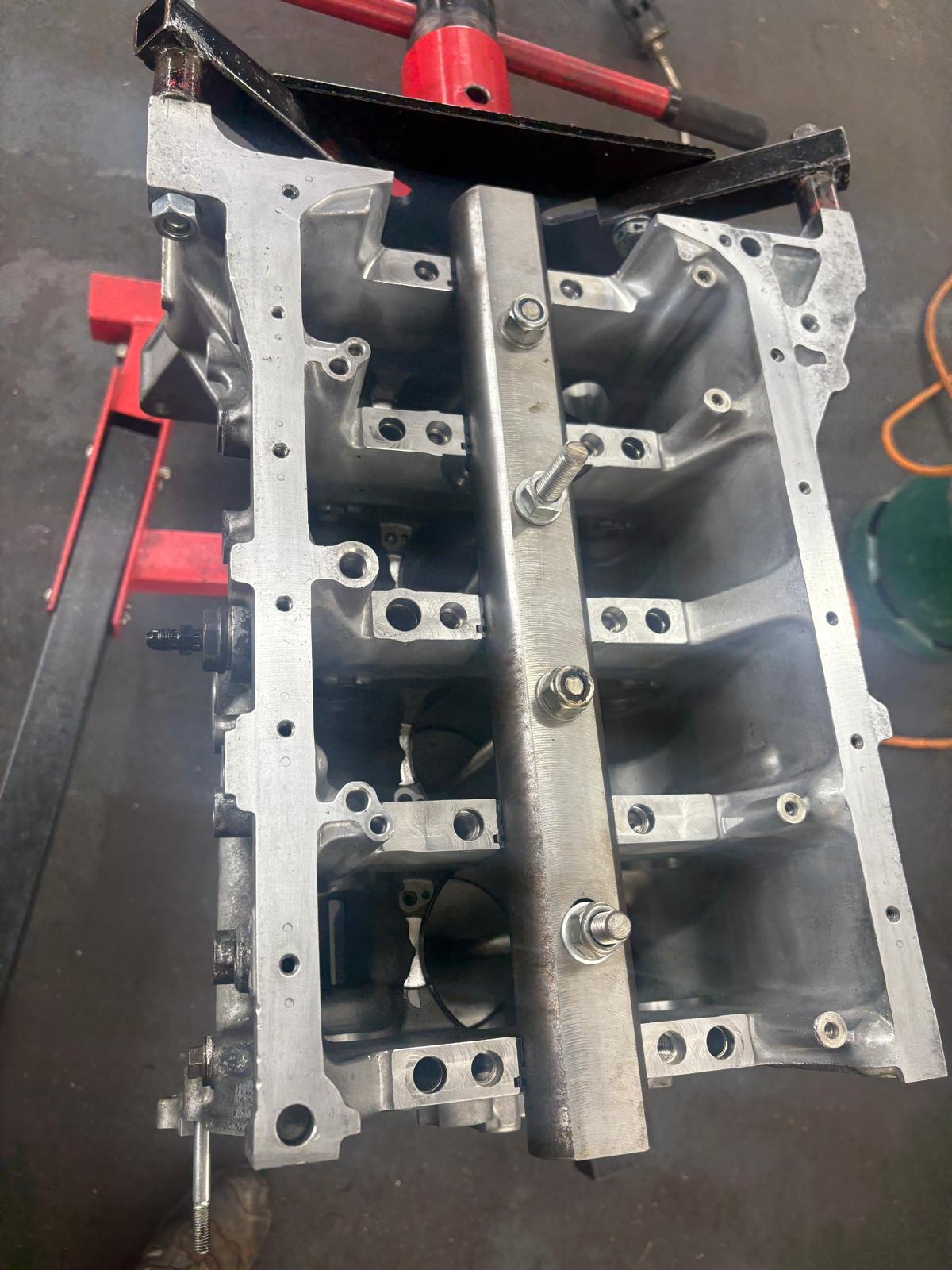

Wie sich dann rausstellte sind die Laufbuchsen abgesackt, was wahrscheinlich schon beim ersten mal das Problem war.

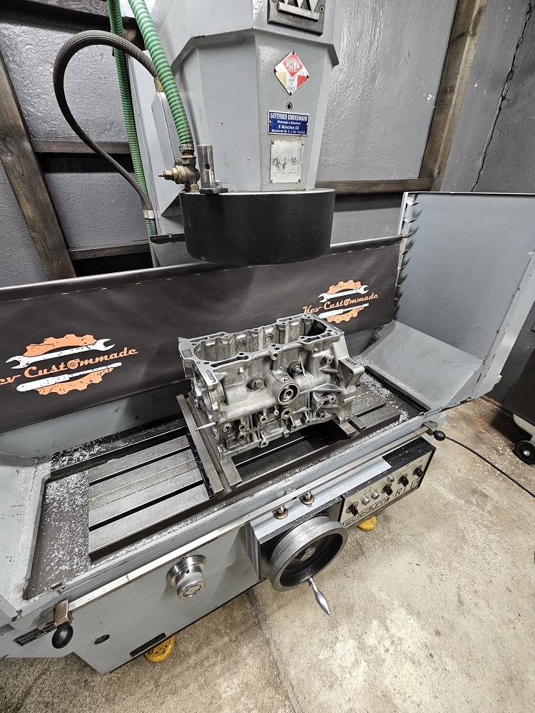

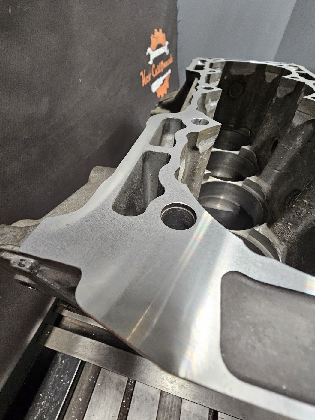

Also Motor raus, geplant und neu gehont.

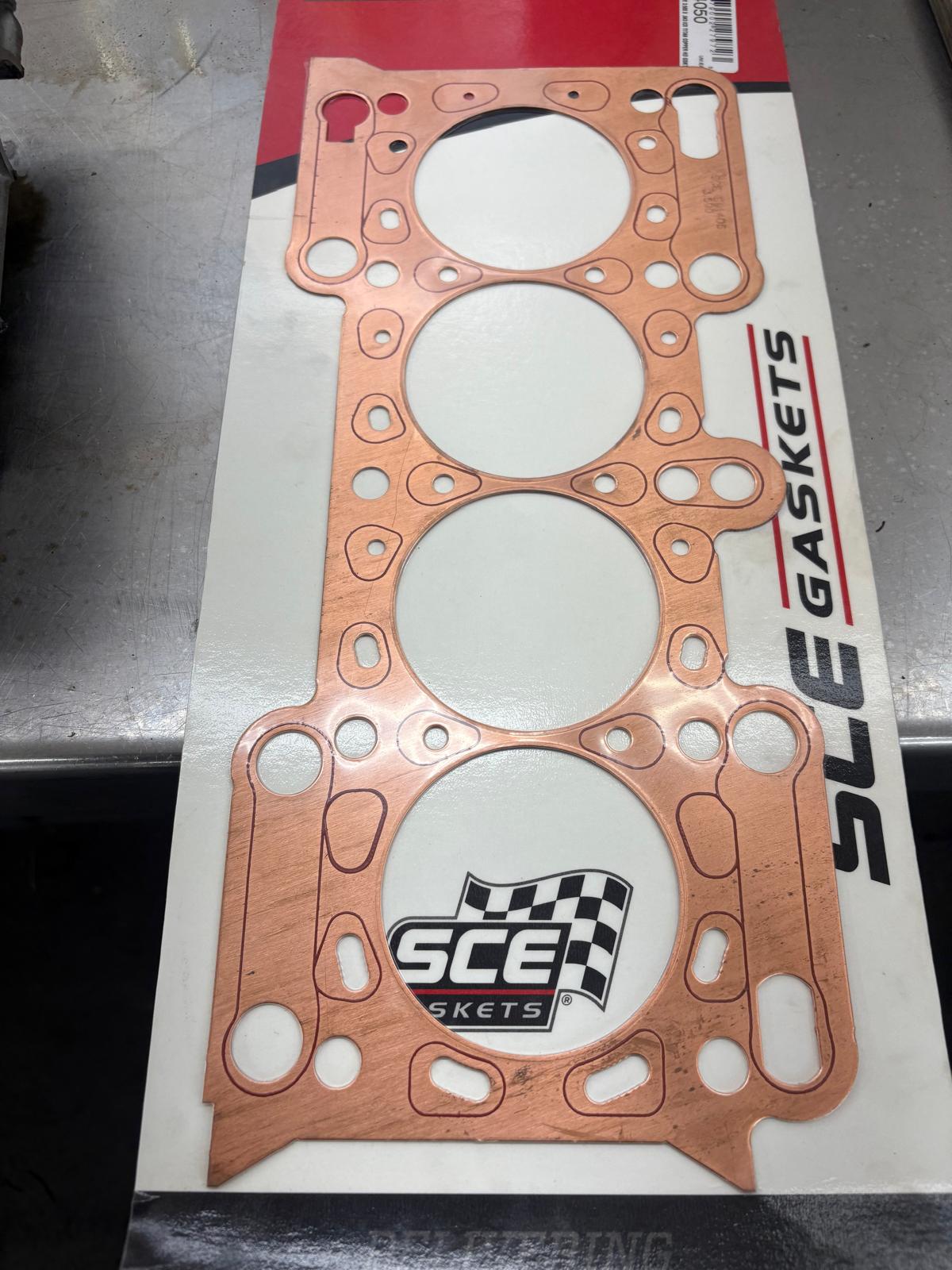

Jetzt war zuerst der Plan Kupferringe am Kragen der Laufbuchsen einzusetzen, daraus wurde aber eine SCE Dichtung die das gleiche bewirken soll.

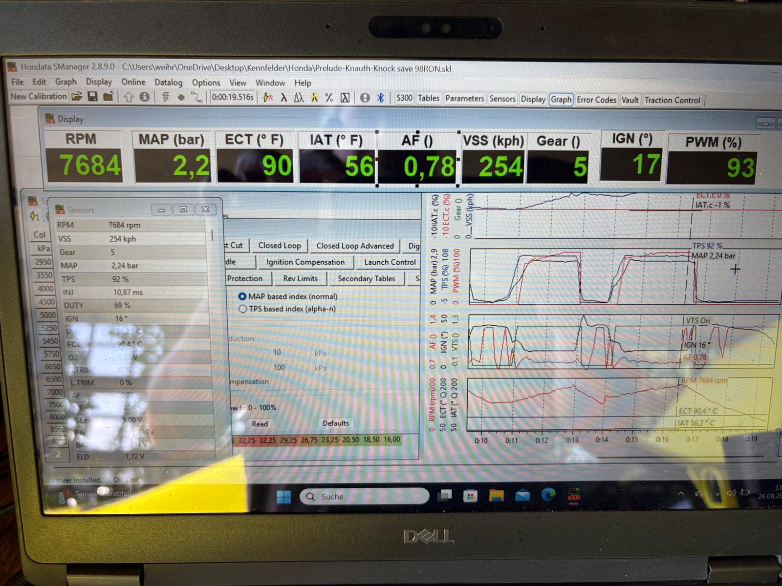

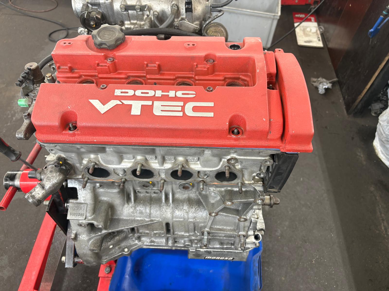

Motor kam wieder rein und danach hab ich auch gleich nochmal neu abstimmen lassen.
Aktuell sind es jetzt 404 PS bei 525 NM.

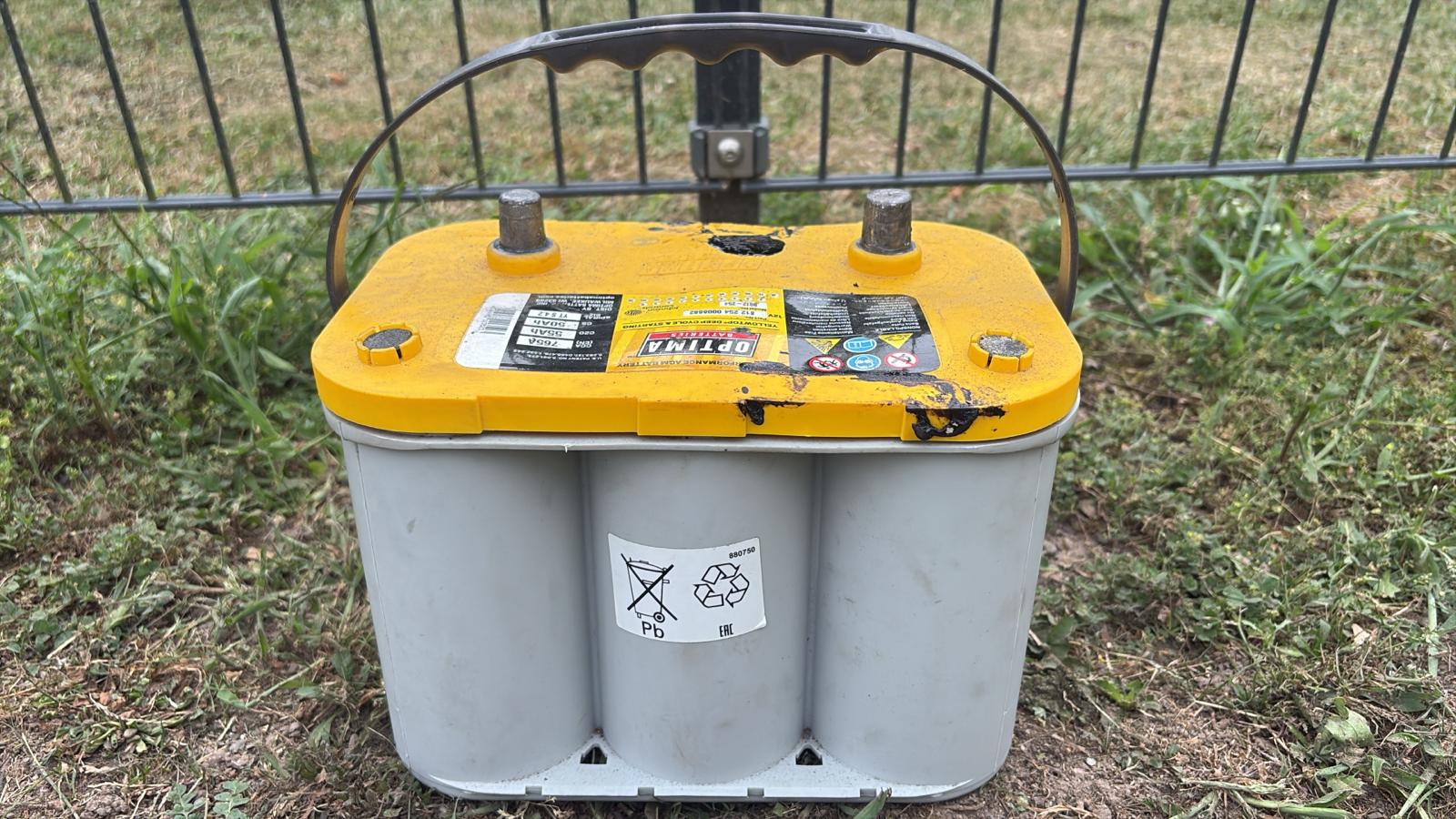

Während des abstimmens ging einmal die Batterie in Rauch auf und die Zündspule hat sich verabschiedet.

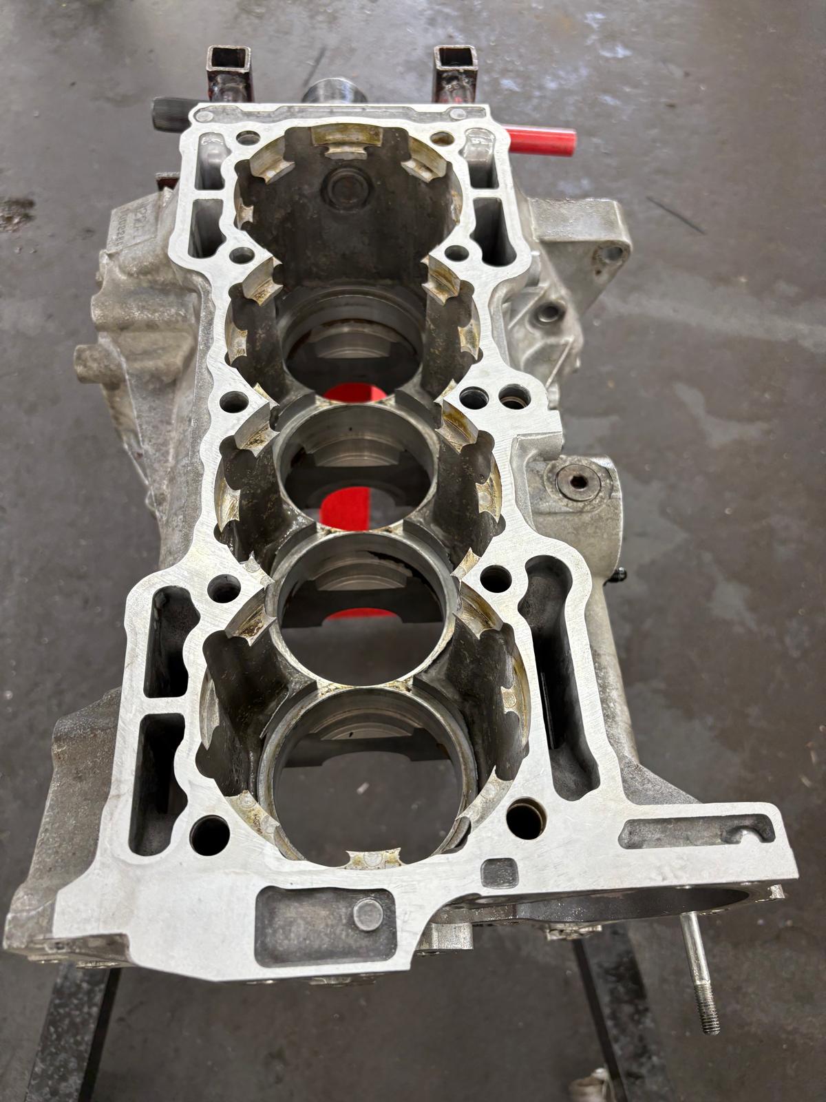

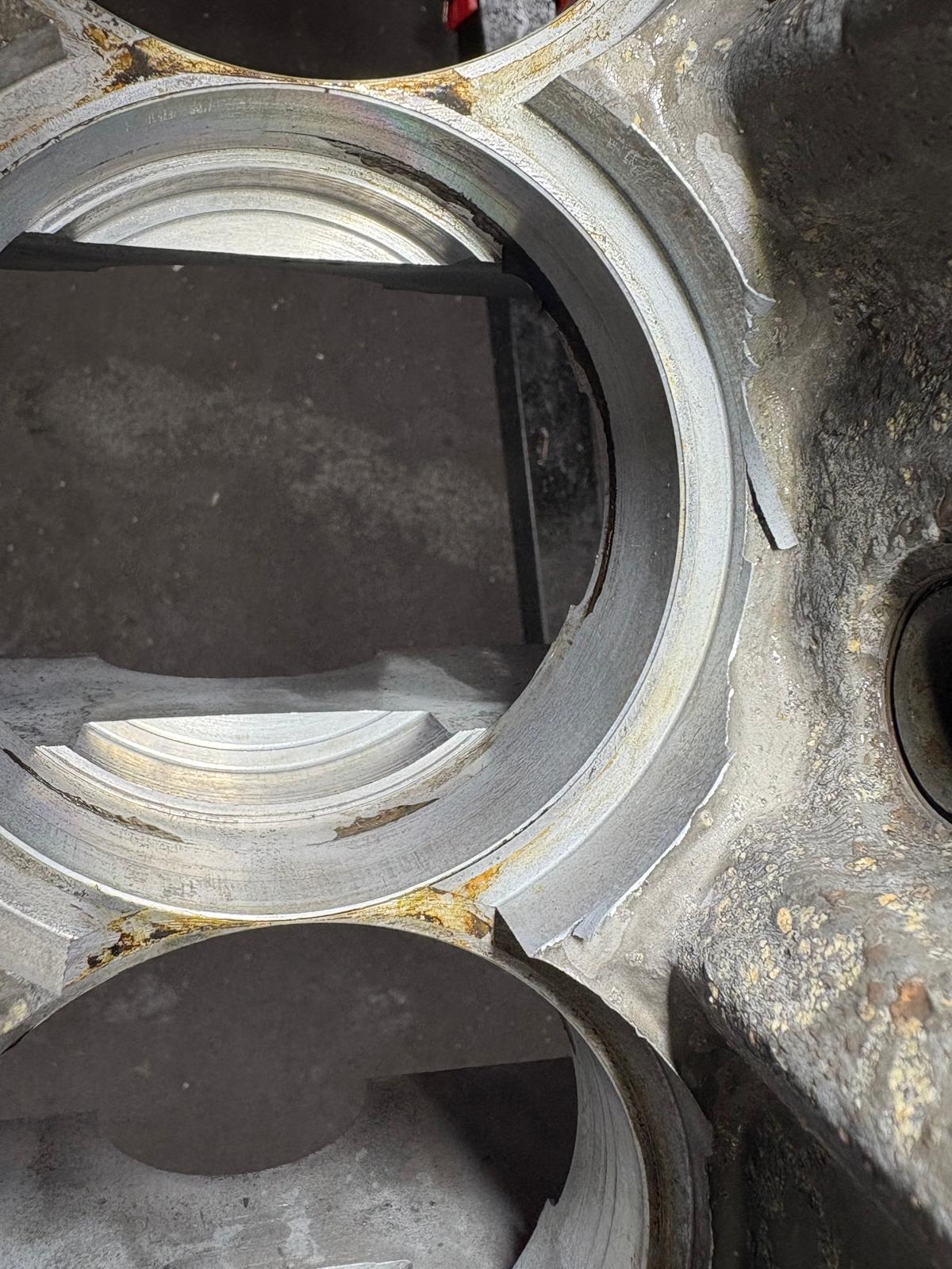

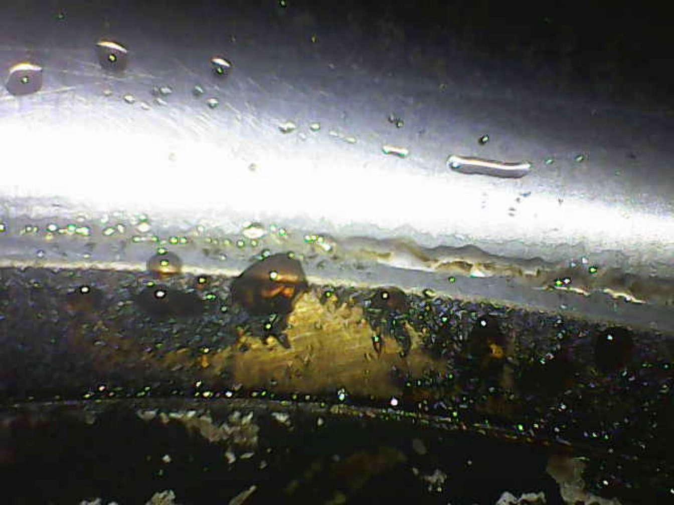

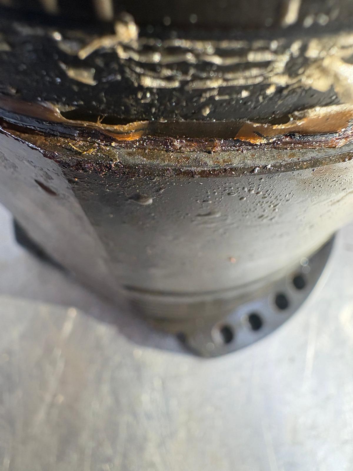

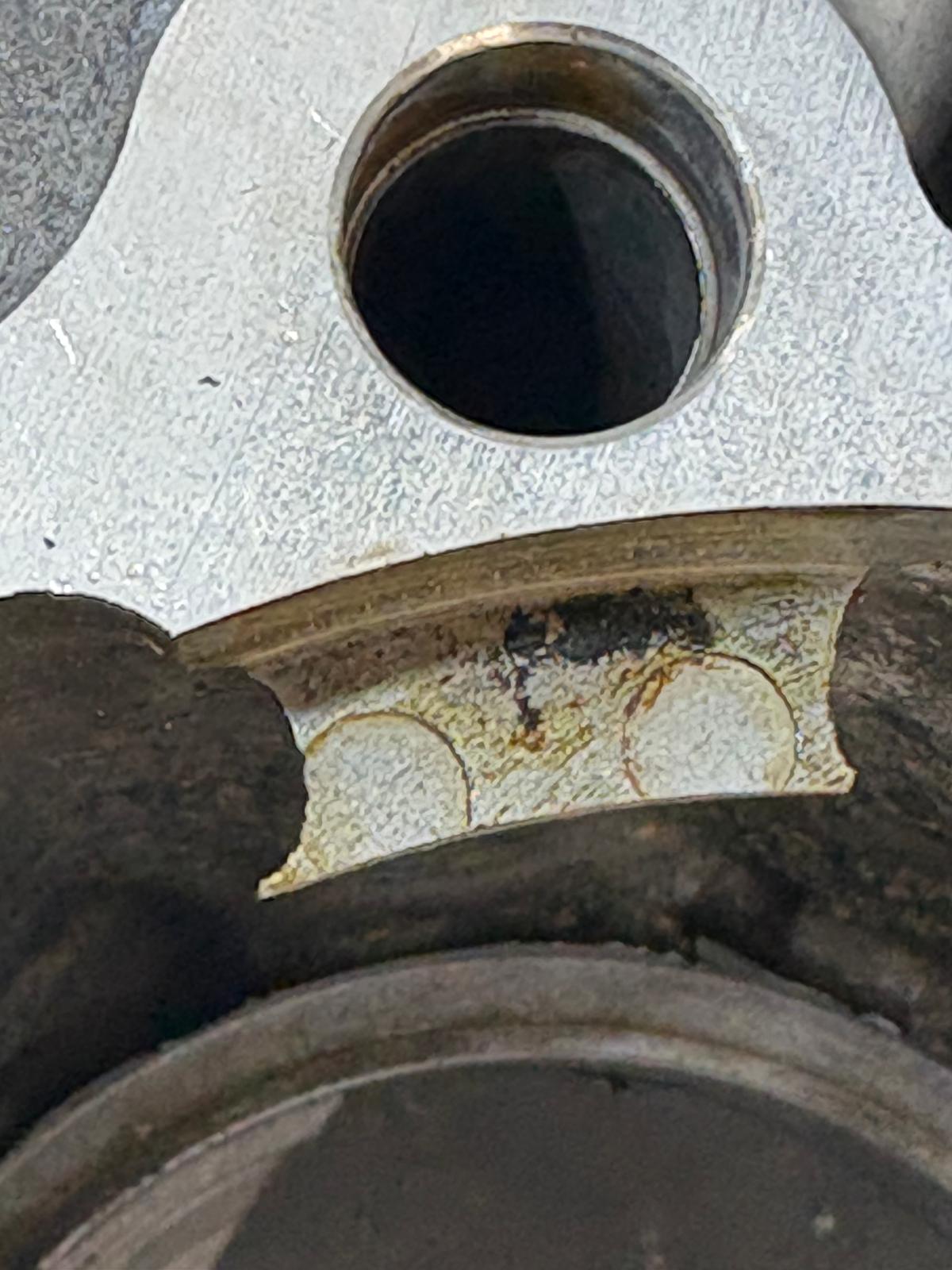

Als alles soweit dann fertig war kam wieder Qualm aus dem Auspuff, also Kopf wieder unter und siehe da, Laufbuchse Nummer 3 ist wieder abgesackt.

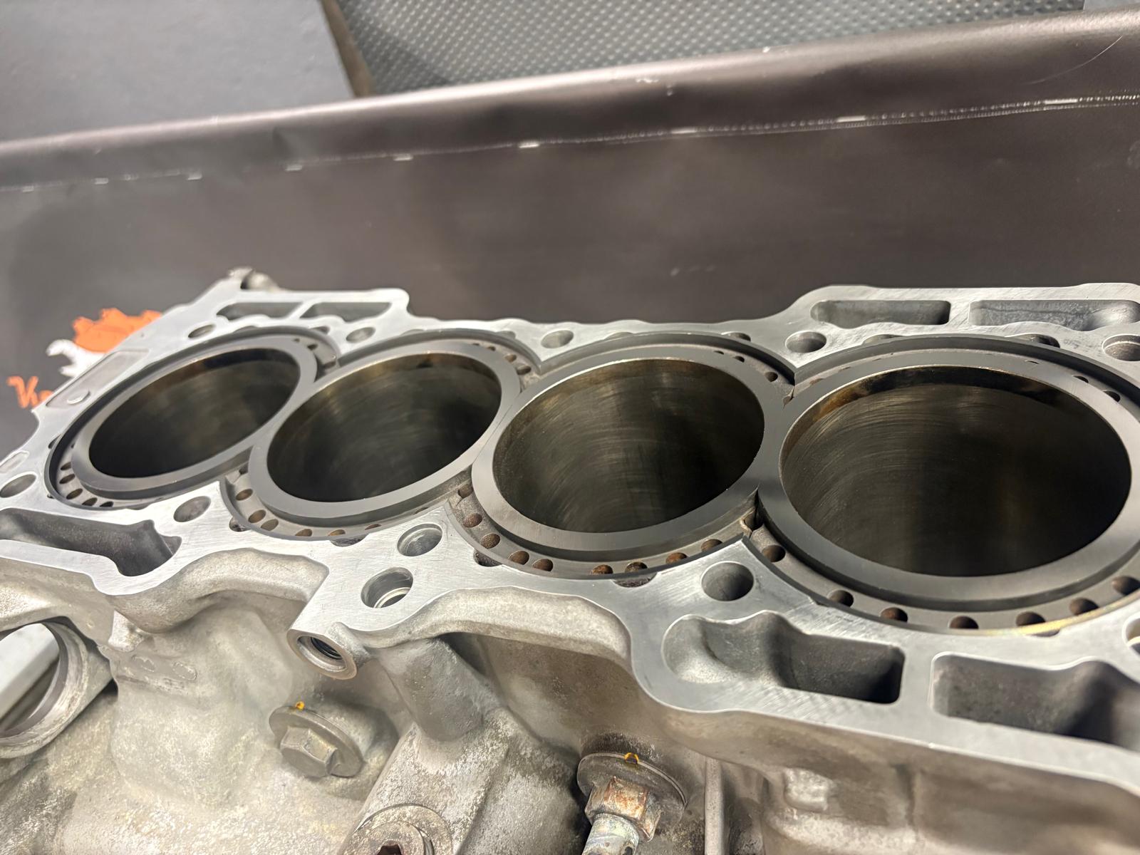

Also kamen diesmal alle Laufbuchsen raus, der Motorbauer der mir damals die Laufbuchsen eingesetzt hat sollte den Beruf wechseln.
Überall nicht richtig entgratet, Bohrungen für die Buchsen auf unterschiedlichen höhen und der Kleber der Buchsen ist gar nicht ausgehärtet, falls das überhaupt Kleber war.
Re: Turbo Umbau H22

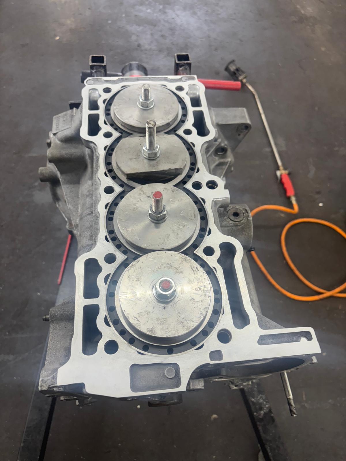

Jetzt wurde erstmal alles richtig entgratet damit nicht doch noch irgendwas in den Kühlkreislauf kommt.
Die Buchsen werden jetzt bei heißem Motor unter Zug eingesetzt, danach muss der Motor erstmal abkühlen.
Buchsen werden diesmal auch mit leichtem Überstand sein.
Ich halte euch auf dem laufenden wie es weiter geht, hoffe das wars jetzt mit schlechten Nachrichten.

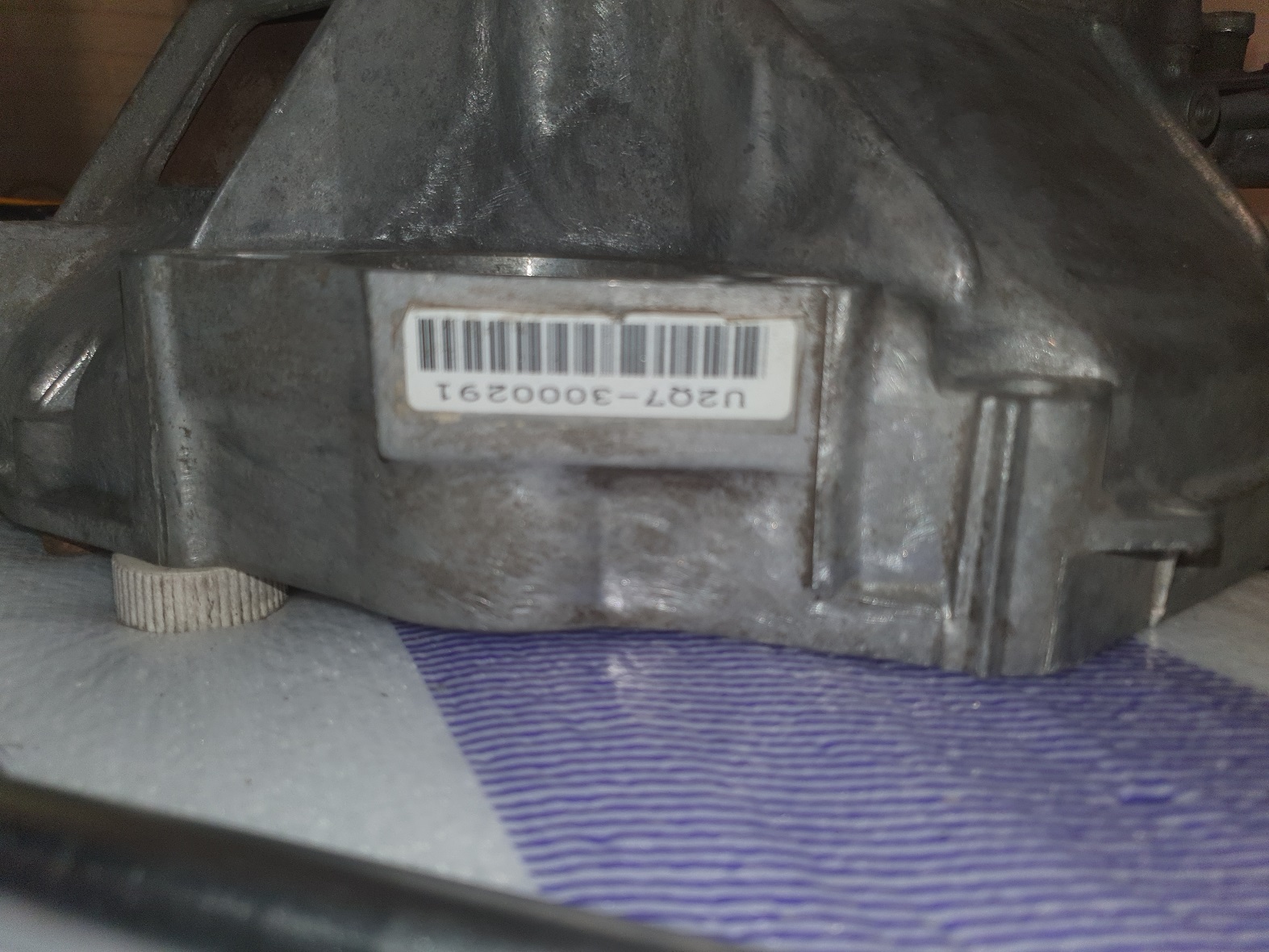

Im zuge des Motorausbaus hab ich auch nochmal das Getriebe gewechselt, jetzt ist ein U2Q7 aus dem Accord Type R drin das genauso wie das M2B4 aus dem BB4 eine Diffsperre hat.
Ich hab nur den Finaldrive ausgetauscht, somit kommt man auf 254 Km/h, falls man das will. Weniger Drehzahl auf der Autobahn war hier eher meine Absicht.

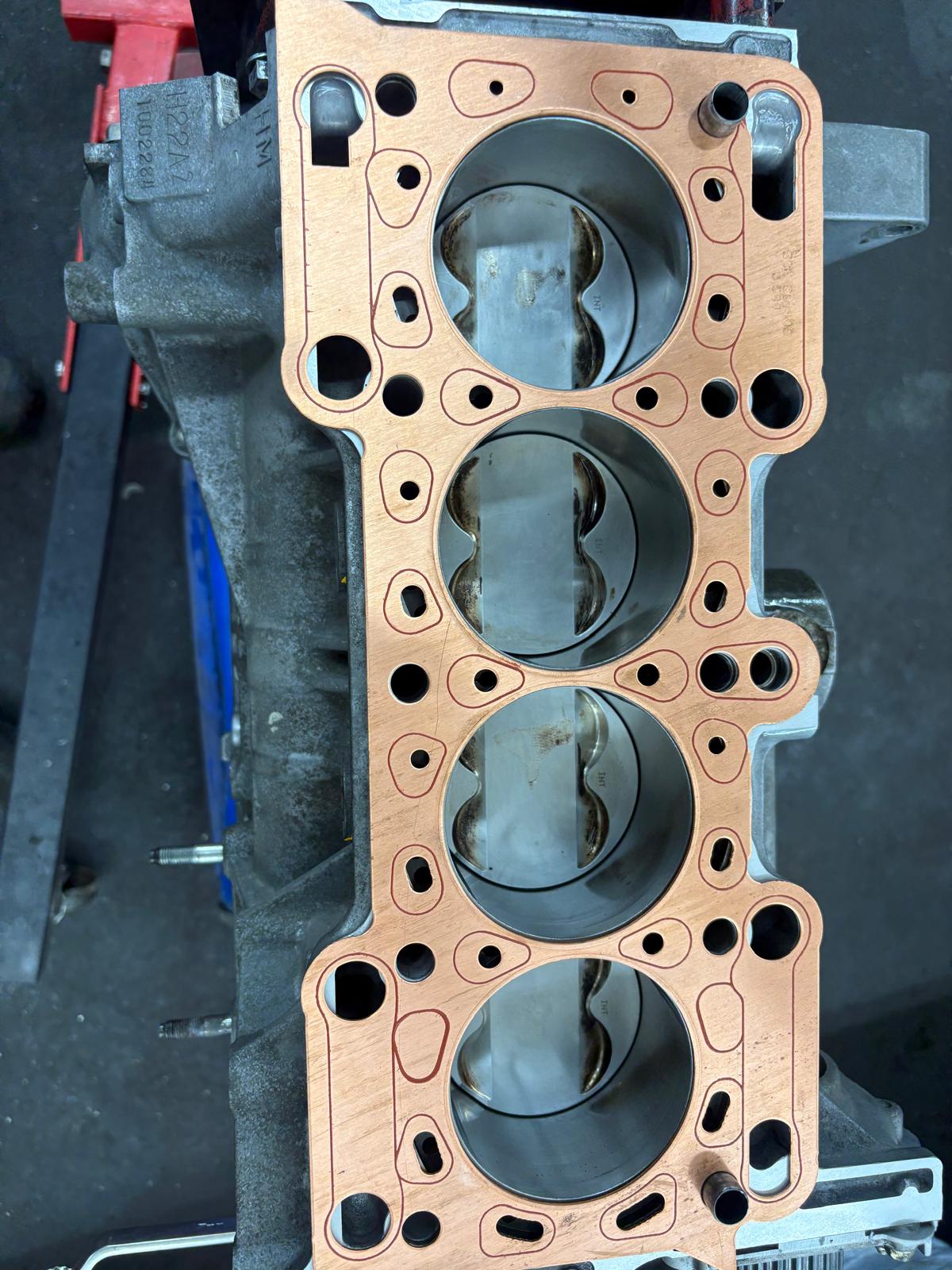

Re: Turbo Umbau H22
Buchsen sind jetzt mit Überstand eingesetzt, so wie Darton das auch eigentlich angibt. Motor ist wieder drin und es gab bis jetzt keine Probleme. Letzte Abstimmung ging sogar nochmal etwas nach oben, sind jetzt 414 PS und 553 Nm. Jetzt erstmal den Winter abwarten...
Großes Dankeschön an Japansports für die mega Hilfe.
