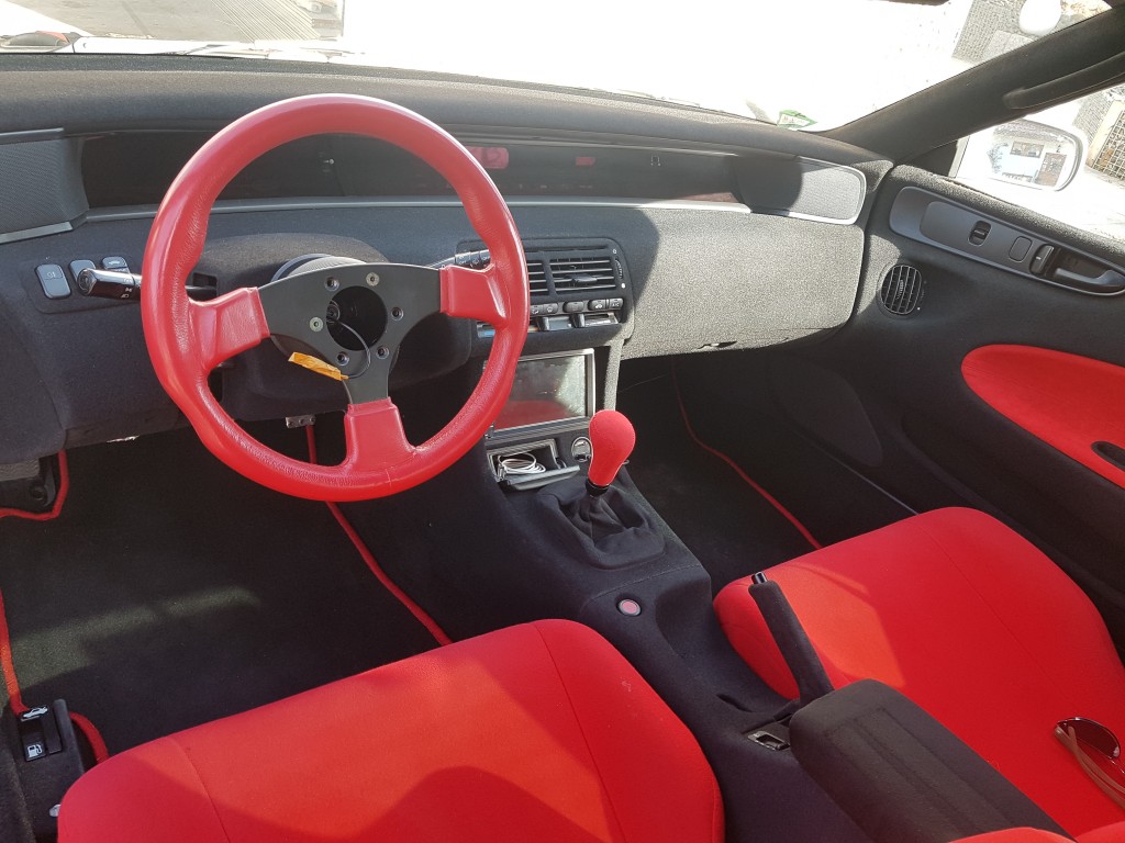

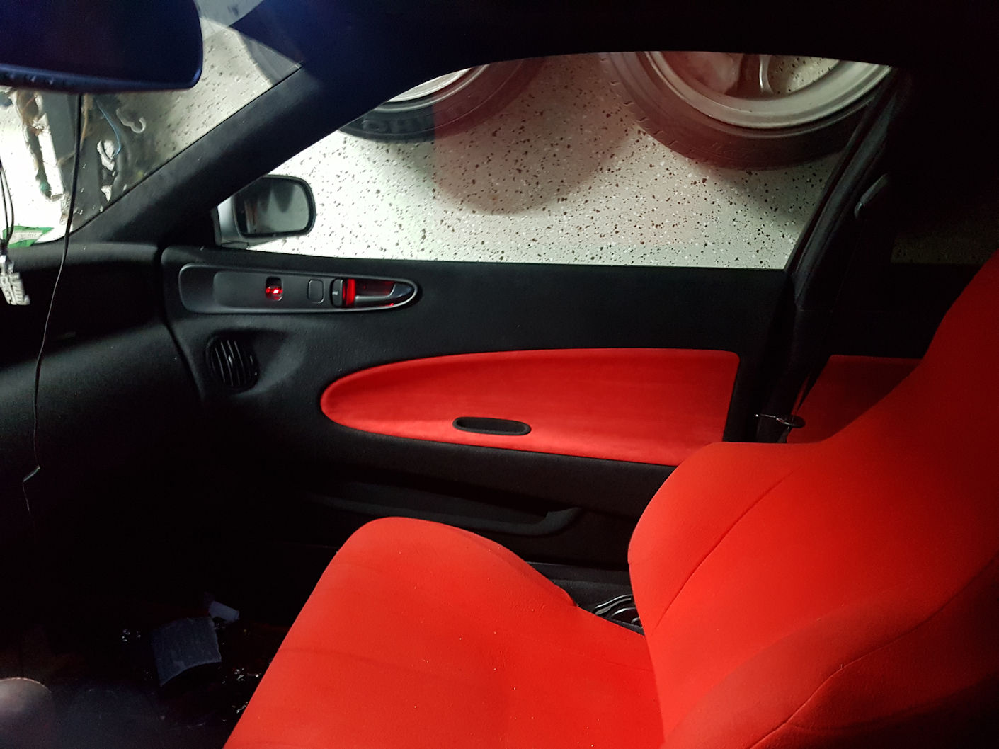

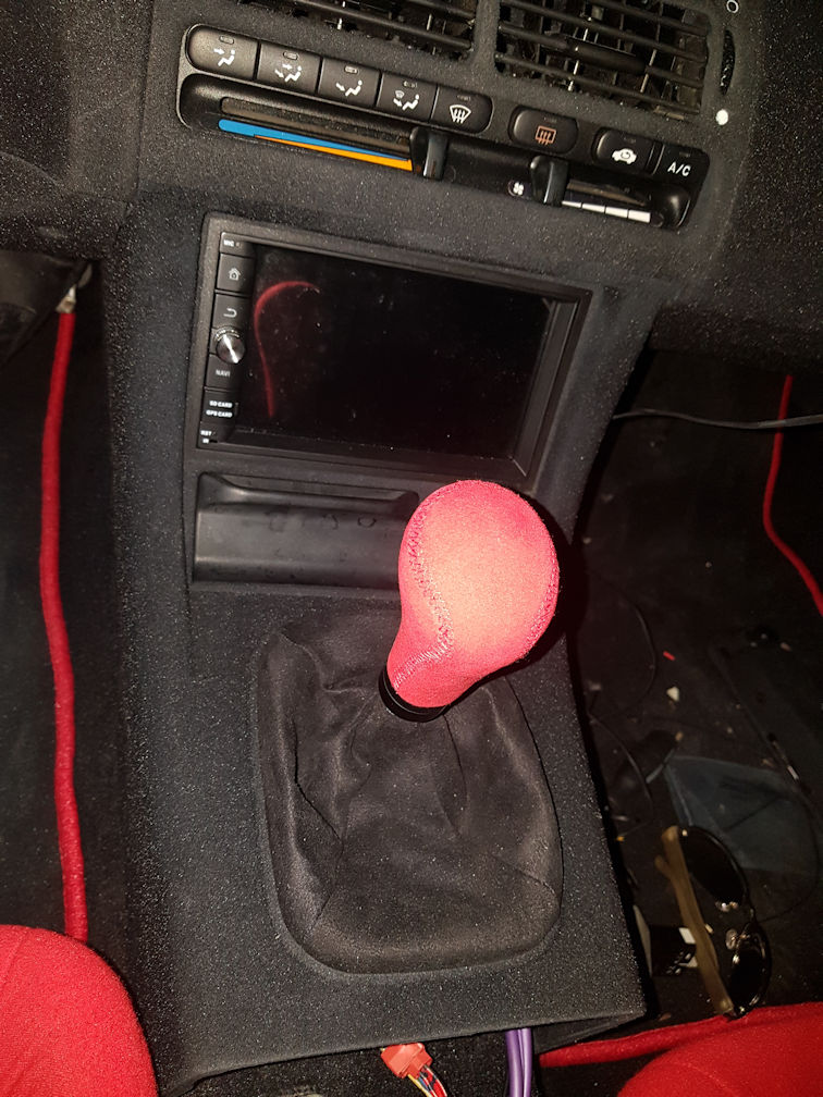

Hab heute mal elektrostatische beflockung ausprobiert, passendes Gerät dazu aus ner alten elektrischen Fliegenklatsche gebastelt und ab ging´s.
Anleitungen für so ein Teil gibt es massig schon auf youtube
grass applicator
Nur hab ich statt eine Sieb einen Becher davor montiert.
Auch größere Teile gehen damit super.
Da wird wohl der ganze Innenraum dran glauben müssen...
Dashboard fertig.

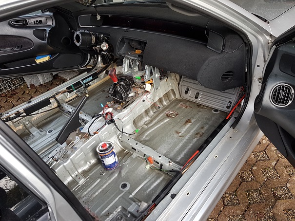

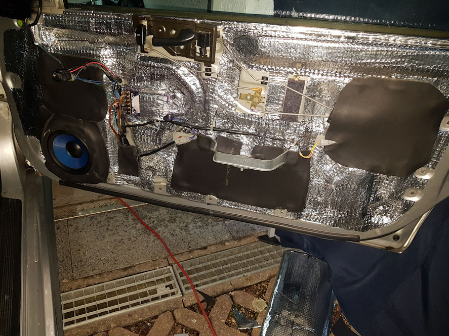

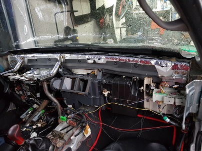

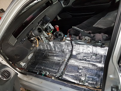

Hat wegen dem Turbo Projekt etwas länger gedauert aber jetzt geht der Einbau los.

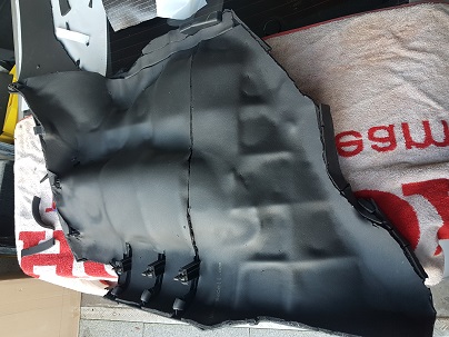

Um etwas Unruhe und Vibration wegen den Stärkeren Motorhaltern und den fehlenden Ausgleichswellen vom Turbo Umbau zu verringern, dämme ich die Bleche mit Alubutyl und die Kunstoffteile mit Armaflex.

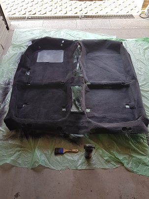

Teppich schwarz gefärbt

Sieht gut aus. Ich glaub, das wär auch mal so ein Projekt für mich.
ktm300
Prelude Schrauber
Beiträge: 105
Registriert: 16 Feb 2015 01:07
Wohnort: austria
Re: Elektrostatische beflockung & Alcantara Einsätze
Beitrag von ktm300 »
wie schaut es bei den beflockten teile mit der reinigung/pflege aus? bei der rauhen Oberfläche stell ich mir das schwierig vor.
optik hammer! :supz:
Beiträge: 362
Also ich saug das mit dem Staubsauger und nem Bürstenaufsatz ohne Probleme ab, ist auch Wasserfest falls mal ein Getränk drauf tropfen sollte.
Seltsamerweise sieht das nur auf manchen Fotos so rauh und anthrazit aus, es ist aber alles durchgehend schwarz und fühlt sich an wie Samt, ist also gar nicht so rauh.
Hoffe ich kann mal bessere Fotos machen.
