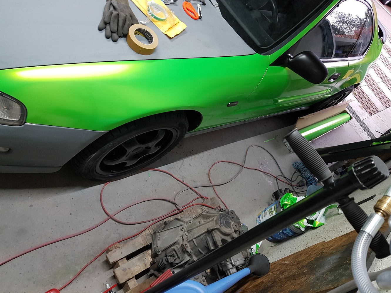

Diesmal geht es nicht um meinen BB1 Turbo sondern um meinen Winter/daily BB3.
Der Wagen hatte jetzt lange Zeit nur Füller drauf, deshalb dachte ich ich versuch mich mal mit Folierung auszutoben, kann ja nicht schlimmer werden.
Folie für das ganze Auto hat mich jetzt 270 € gekostet, war also echt günstig.
Ich hab auch diesmal Videos in Zeitraffer gedreht, und werde anderst als bei meinen früheren Projekten noch ein kleines you tube Video nachreichen.
Hier habt ihr aber schon mal ein paar Fotos.

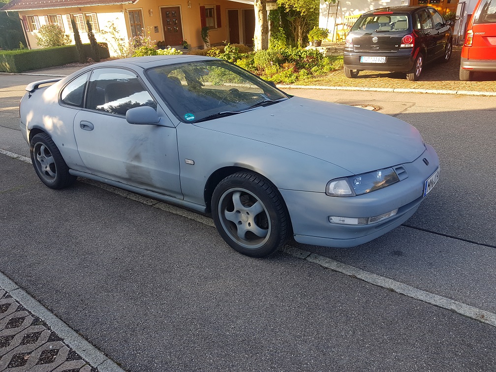

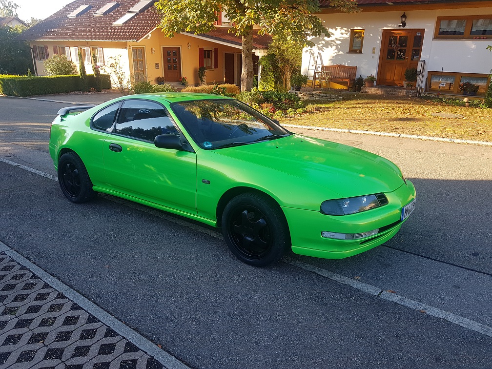

Vorher
Vorher

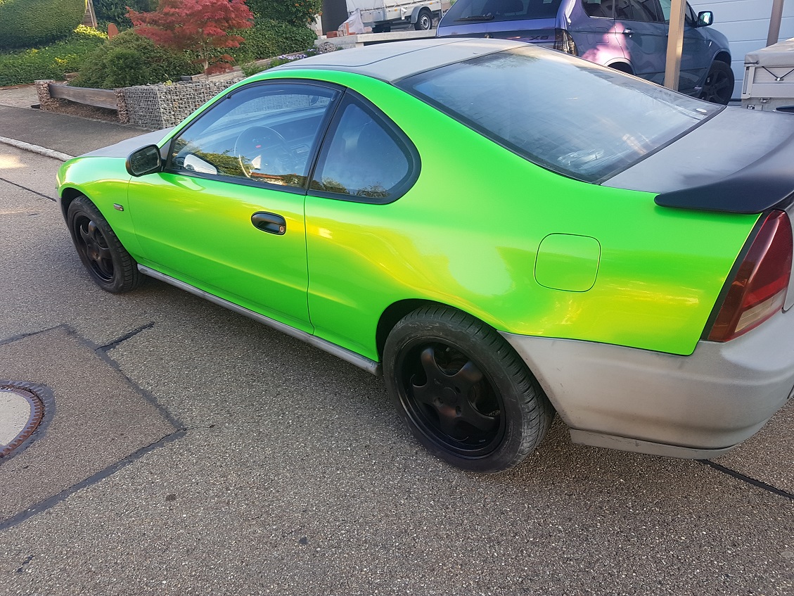

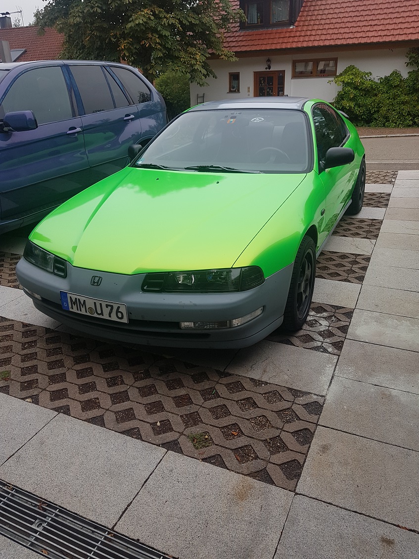

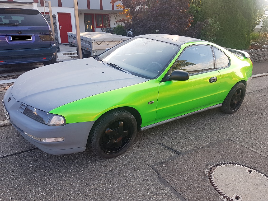

Nacher
Nacher

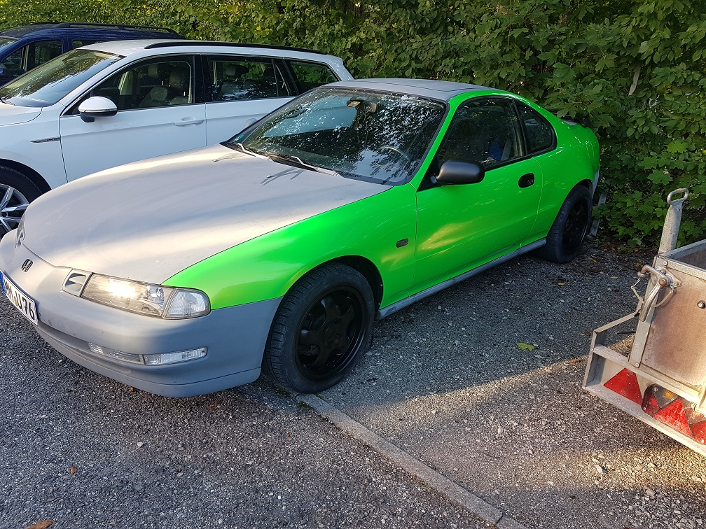

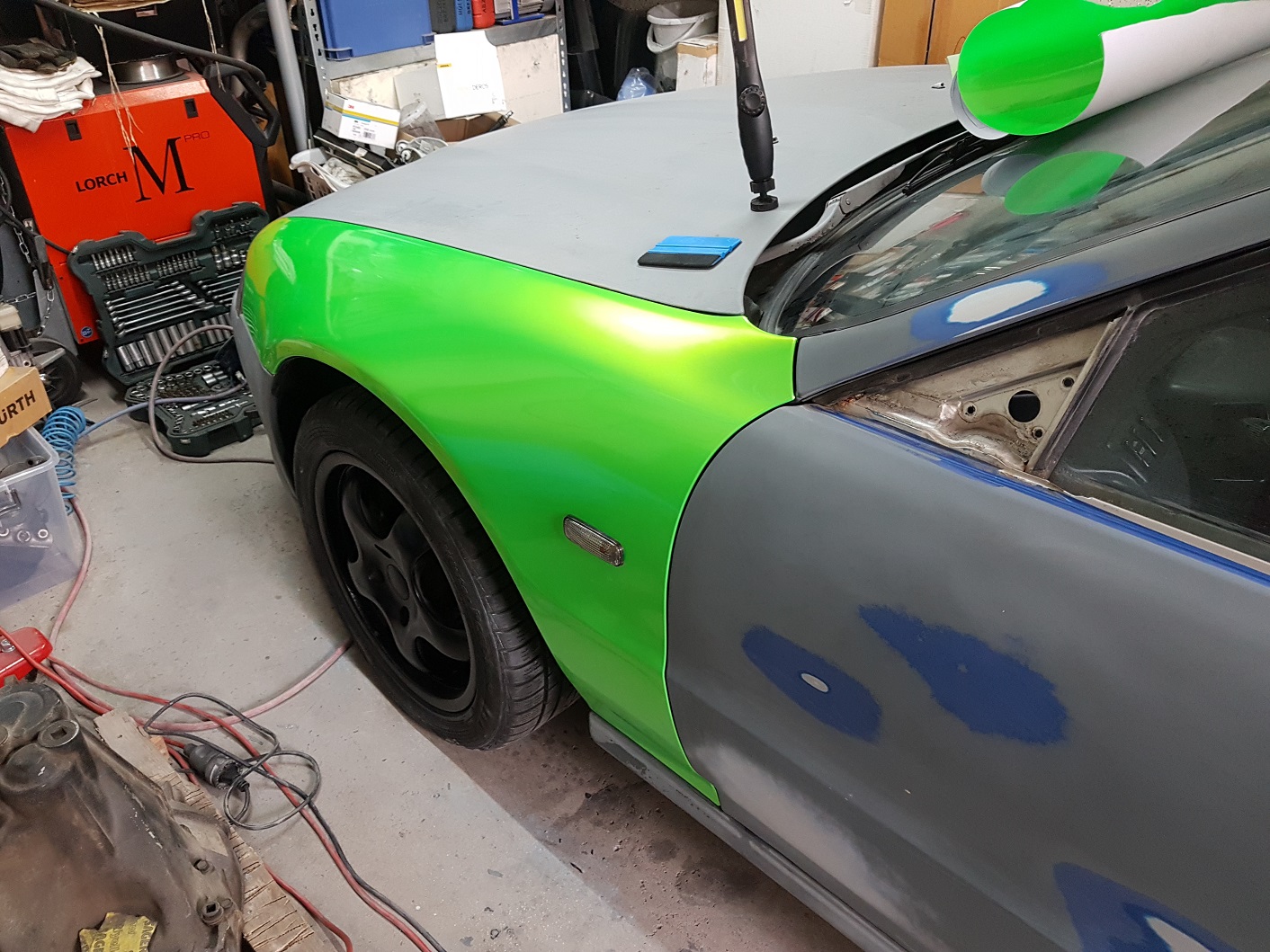

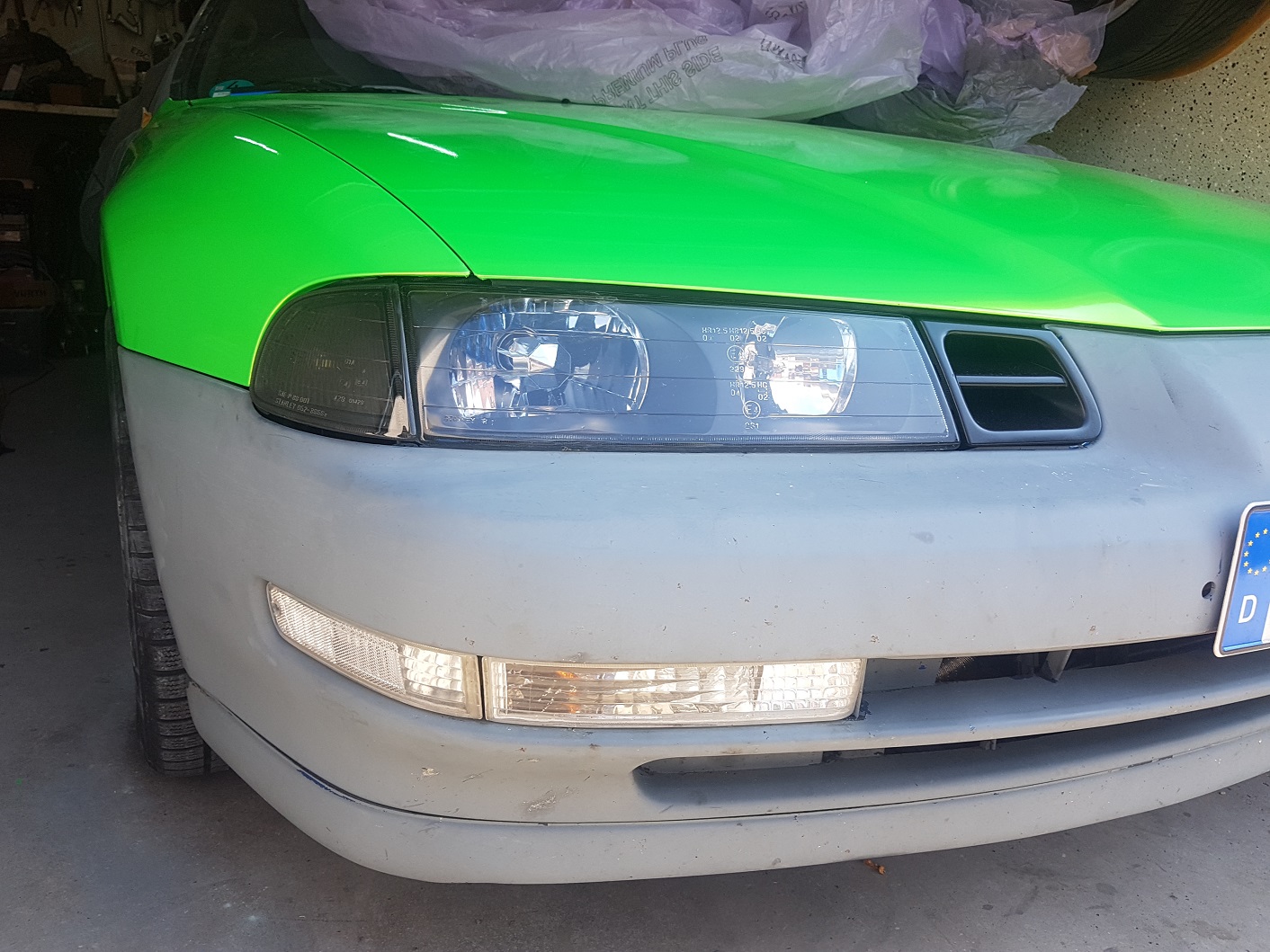

Erstes Teil fertig
Erstes Teil fertig

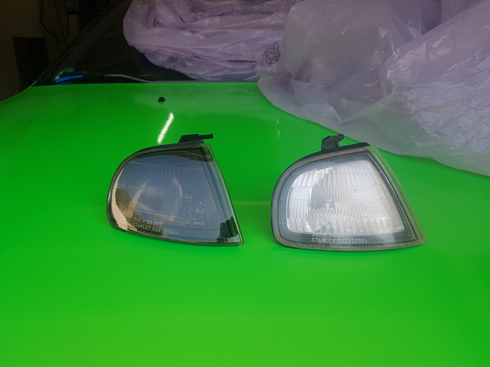

Standlicht Replikas
Standlicht Replikas

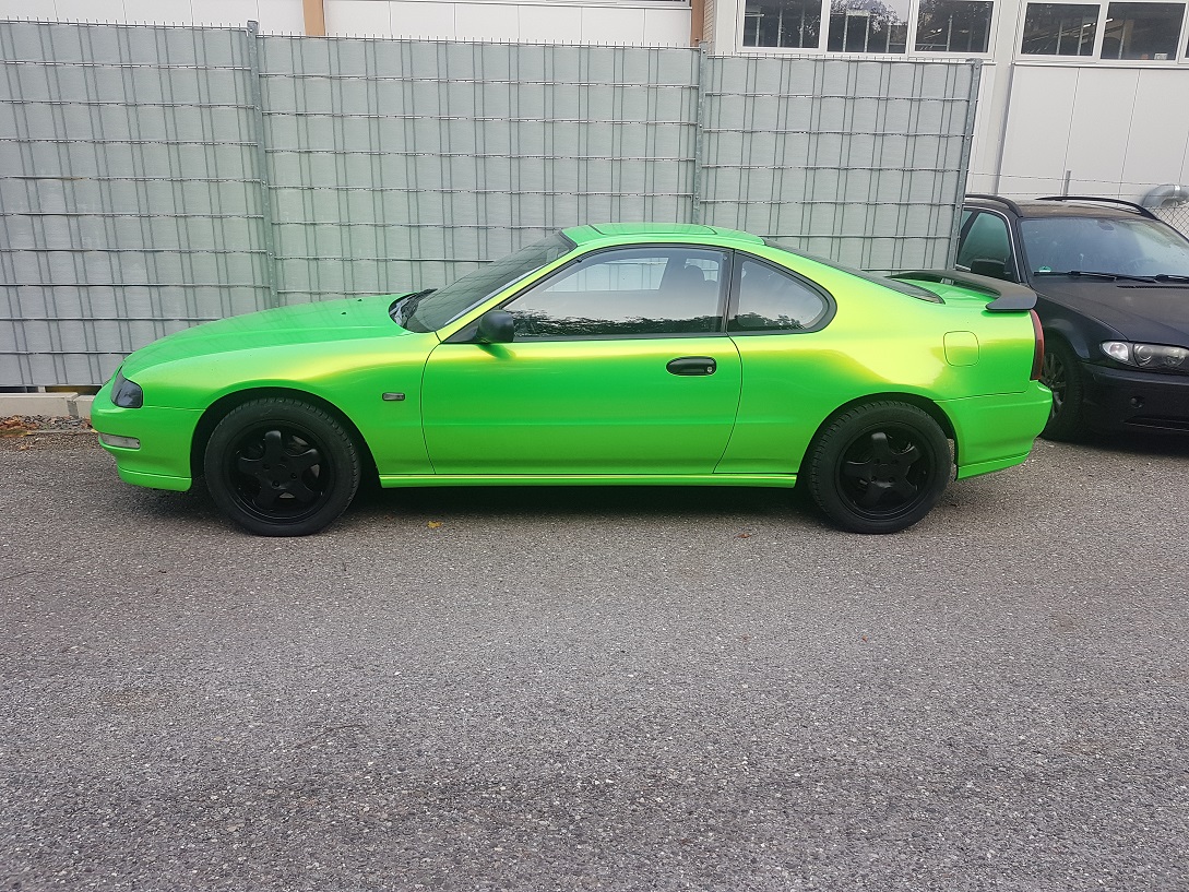

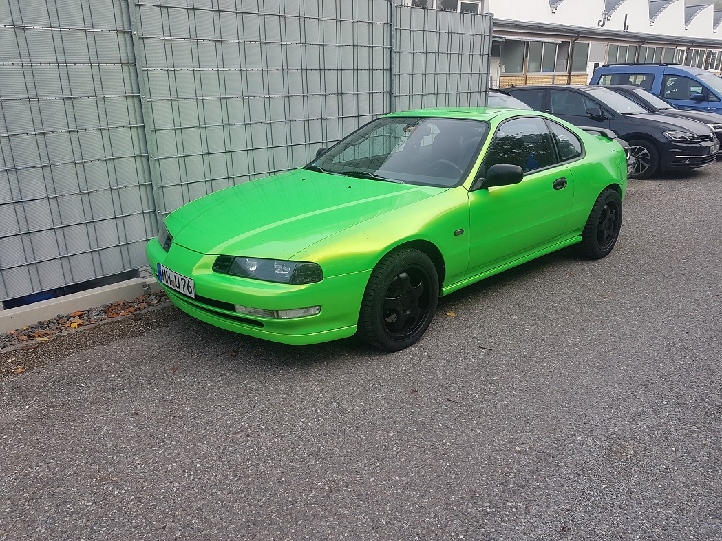

Fertig
Fertig

Ich habe mich mit Folie bisher nur einmal versucht und das war eine Scheibentönung vor 20 Jahren. Das hat mich nachhaltig entnervt. Welche Folie hast Du verwendet und ist sowas wirklich halbwegs amateurtauglich machbar?
Re: Winterauto low budget wrap
Folien Hersteller ist "Rapid Teck" und die hab ich bei Tiptop Carbon bestellt.
Da ich das vorher noch nie gemacht habe, wollte ich jetzt auch nicht 600-800 € für ne Folie (3M oder VVivid) ausgeben.
Ich hab mir davor ca. 2 Wochen auf YouTube angesehen wie es geht, dann dachte ich ich versuche es einfach mal.
Mir haben die Videos von "Paradox the wraper" und "CK Wraps" am meisten geholfen.
Man kann das also durchaus ohne Erfahrung schaffen.
13 Meter reichen bei richtiger Beschneidung für den Prelude, hab mir aber vorsichtshalber 15 Meter bestellt.

von welchem Hersteller sind die Standlichreplikas?
Die gibt es nicht zu kaufen.
Schau mal in meinen alten Beitrag viewtopic.php?f=40&t=10338, dann weisst du mehr.
