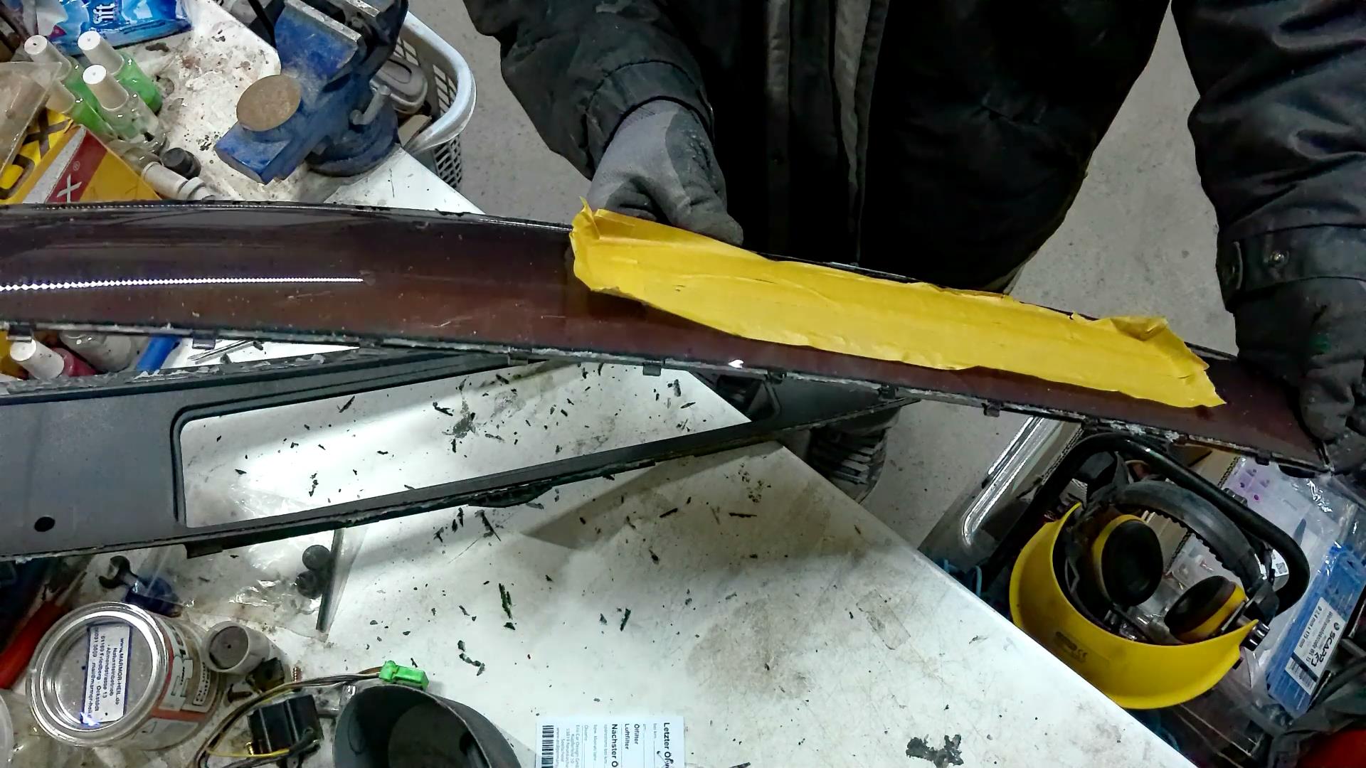

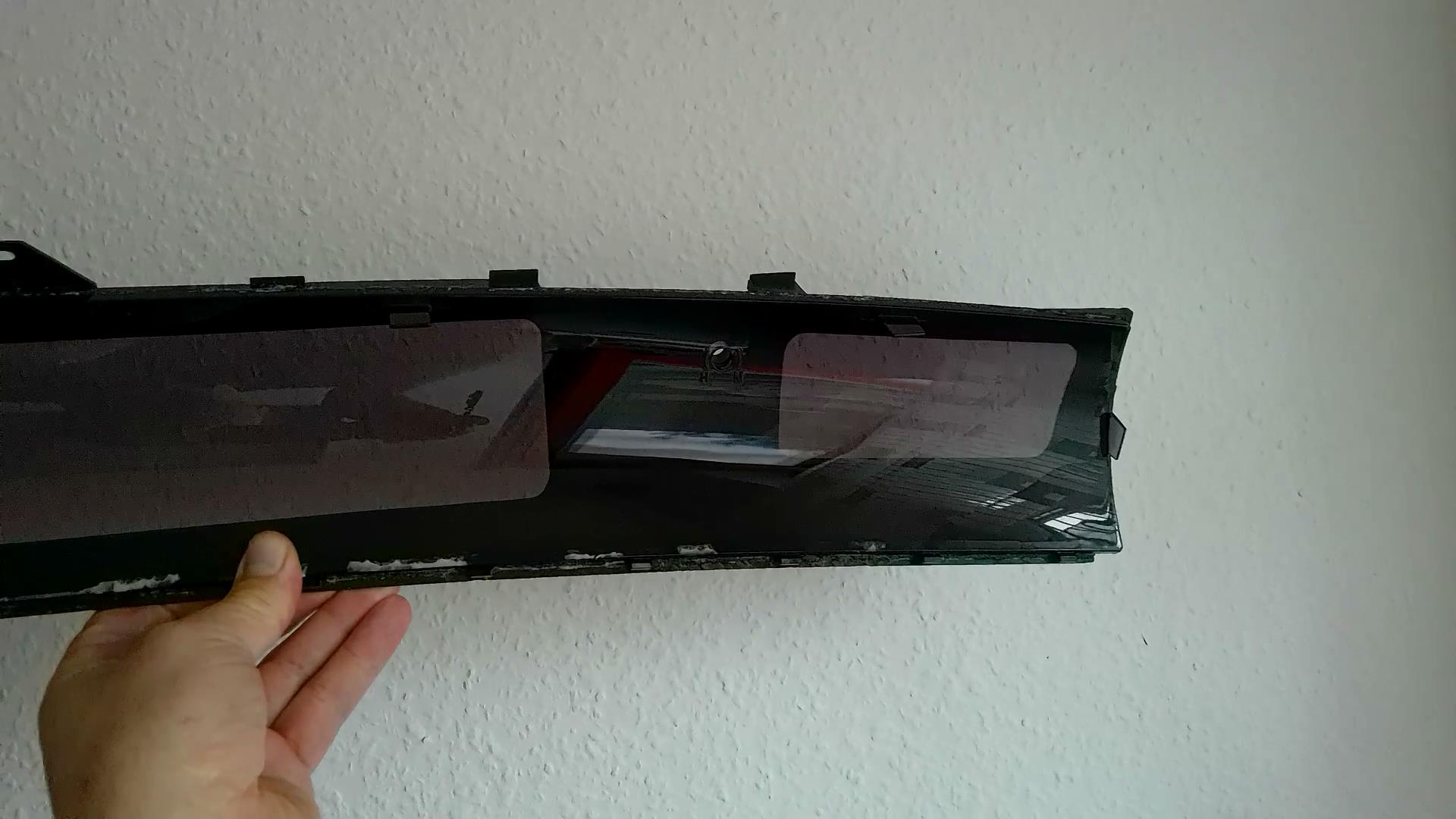

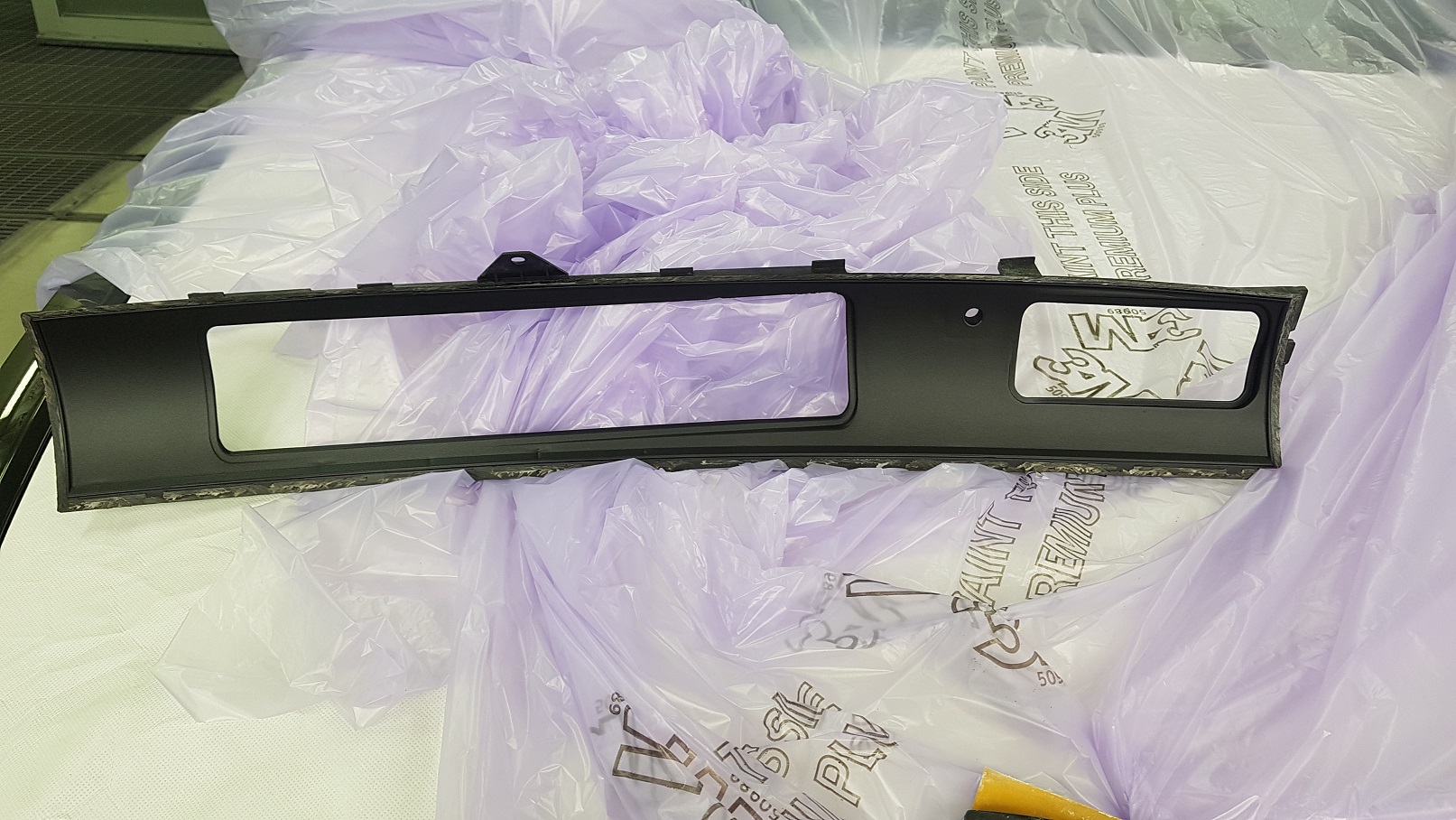

Ich hab mir mal die Mühe gemacht die Rauchglasscheibe zu zerlegen um eine Öffnung für Zusatzinstrumente einzufügen.
Öltemp und Öldruck hab ich ja schon mal beim Turboumbau integriert.
Diesmal kommt die Lambdaanzeige noch dazu und die Öldruckanzeige wird getauscht.
Detailertes Video dazu kommt raus sobald alles fertig und verbaut ist.
Mit dem Dremel zerlegt.

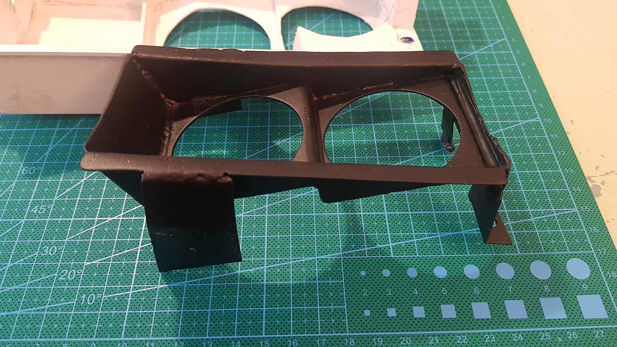

Rahmen eingefügt und lackiert

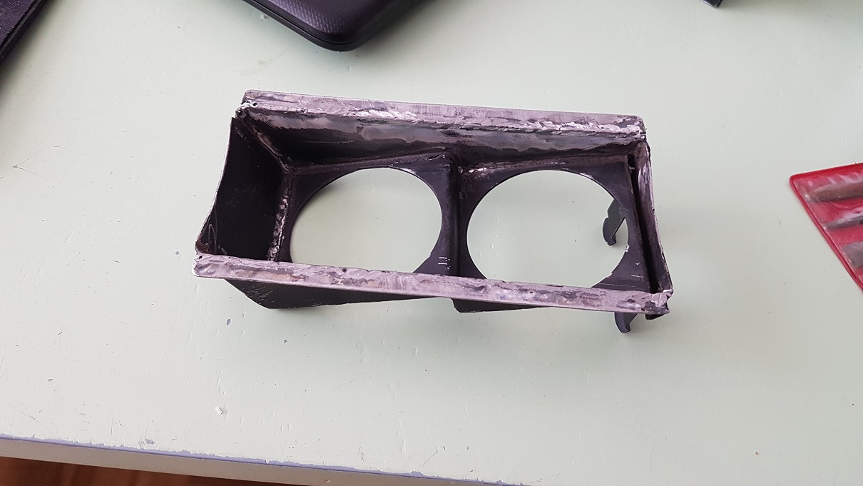

Verklebt

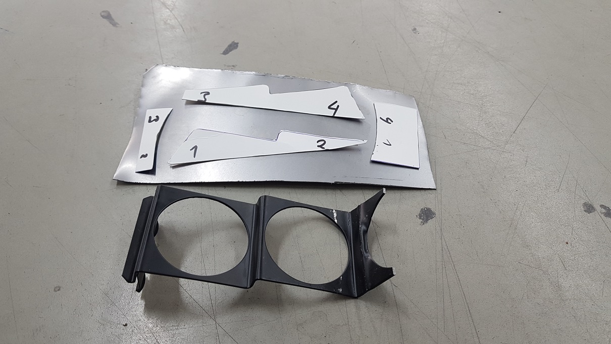

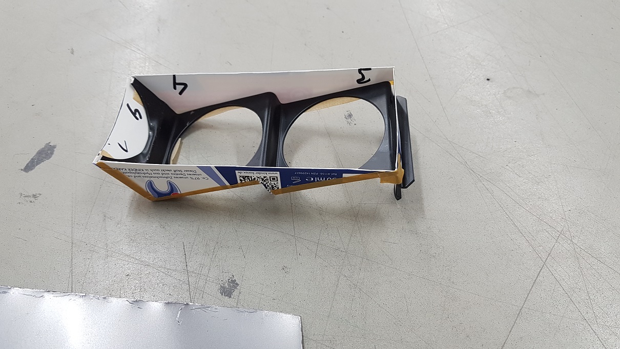

Halter anfertigen

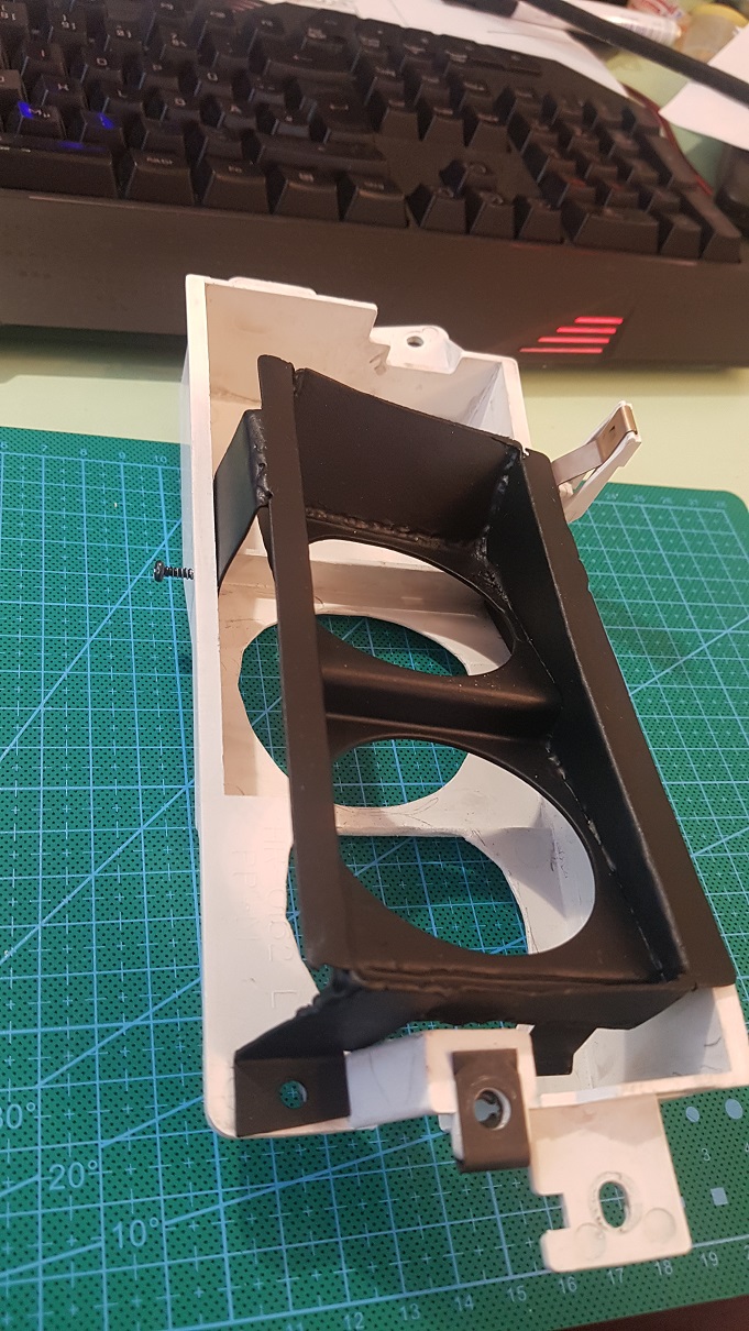

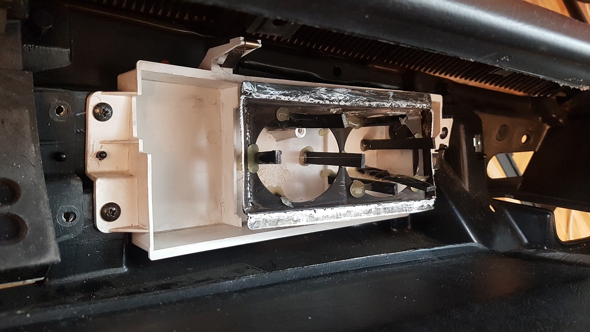

Im richtigen Abstand fixiert.
Mit Haltern

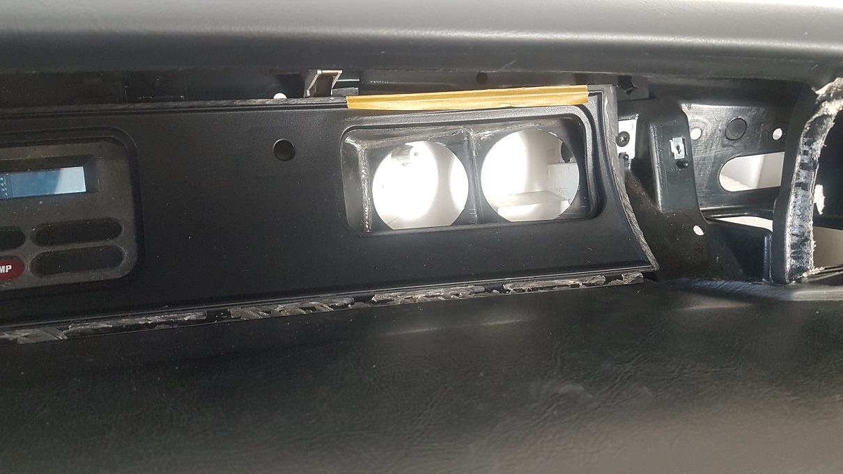

Passgenau!

So...habe fertig! :rolleyes:
Video vom Umbau ist draußen, könnt ihr euch ansehen.

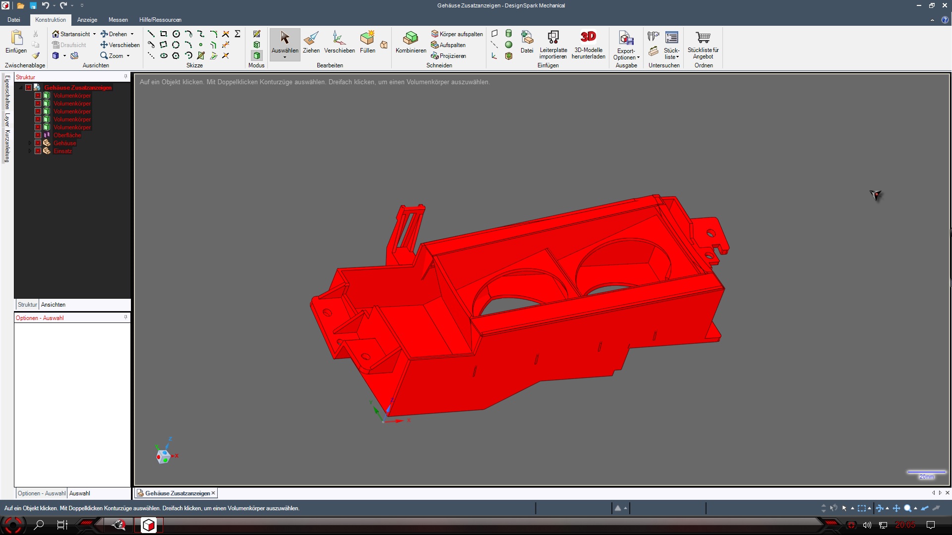

Gibt es die Möglichkeit, den Halter zu drucken?
Mein Arbeitskollege knipst derzeit alles mögliche mit dem Lidar seines neuen IPhones, das sollte doch irgendwo machbar sein.
Re: Zusatzanzeige ins dashboard integriert.
Also ich hab den Halter sogar schon nachkonstruiert um ihn zu drucken.
Die 15 Std. Druckzeit hab ich mir aber dann doch gespart, war in meinem fall ja unnötig mit dem Orginal.
Dachte dann auch zuerst den zum Verkauf anzubieten, aber den hab ich ja auf die Blende angepasst die ich zuerst gemacht hab.
Wenn du dir den jetzt drucken würdest, und nur die Blende hinten aufschneidest, wäre da bestimmt ein zwei Zentimeter Spalt dazwischen.

Also wenn du das versuchen willst schick ich dir die stl.Datei zum drucken.
Auf dem einen Bild von der Blende weiter oben siehst ja den Schaumstoff zum abdichten, der platz dafür ist bei dem Model schon abgezogen.
Und an einer Stelle geht der Rahmen den ich eingesetzt habe ca. nen 1cm rein, das musst halt dann irgendwie ausgleichen.
Ja, wäre super. Wie groß ist das Teil?
