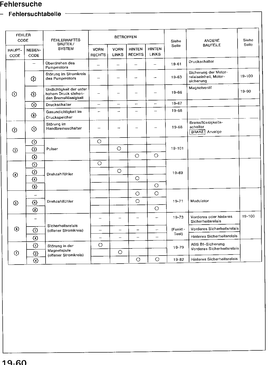

Re: ABS Lampe geht nicht mehr aus
3x kurz gibt es als Fehlercode nicht. Kannst Du mir mal ein Video davon machen?
Hauptcode ist eine längere Abfolge, Nebencode eine kürzere.
