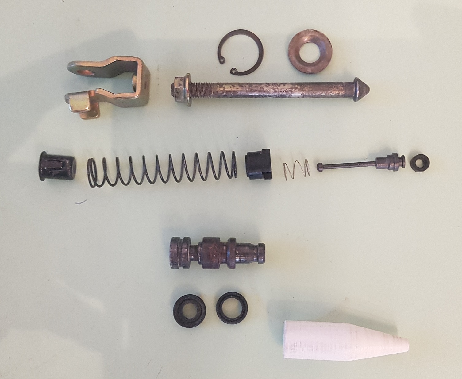

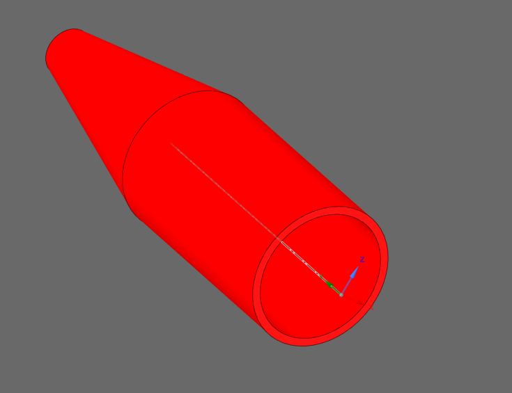

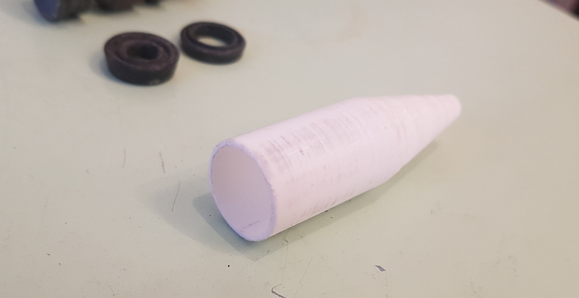

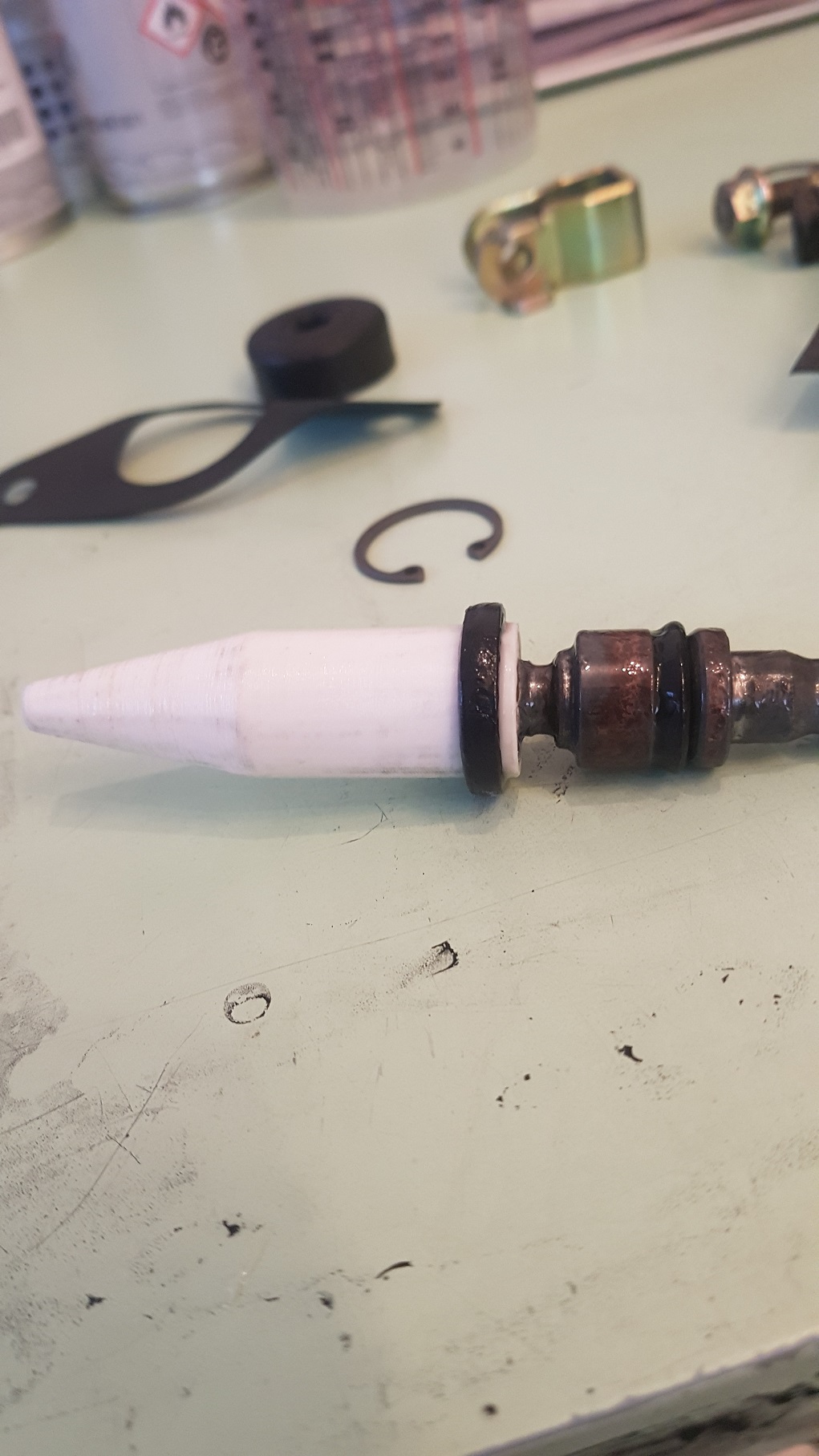

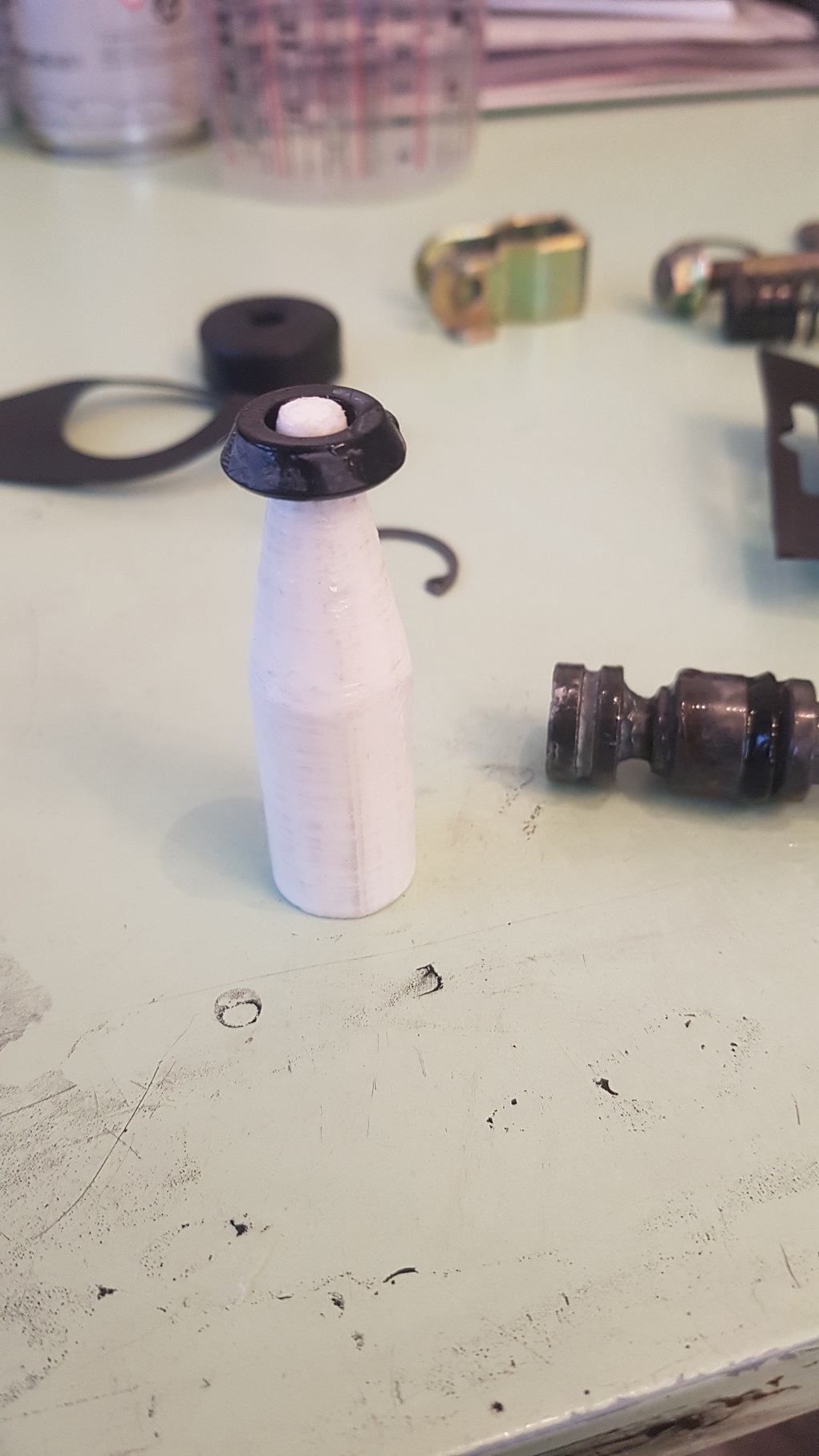

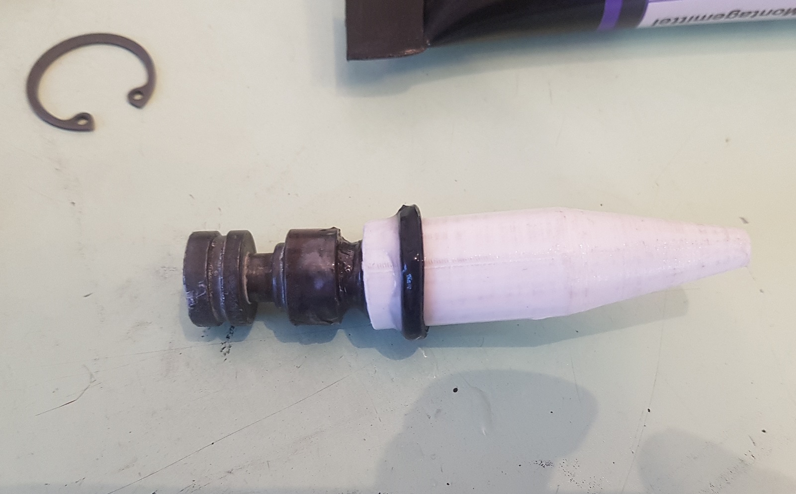

Ich hab mal ein kleines 3D druck tool gemacht um beim revidieren des Kupplungsgeberzylinders die Dichtungsringe zerstörungsfrei aufzuziehen. Einer der Dichtungsringe hat nämlich einen sehr kleinen Innendurchmesser, wenn man nun versucht den z.B. mit einem Schraubenzieher drüber zu hebeln, dann kann der reißen.
STL Datei zum drucken kann über die dropbox abgerufen werden, falls es nicht funktioniert einfach kurz melden.

Ich hab den Reperatursatz von Autofren genommen, der kostet bei Autodoc 5,31€.
Hab damit jetzt meine beiden Prelude gemacht und die sind beide nun wieder dicht ohne Probleme, nur beim Sprengring musste ich den alten nehmen da der neue vom Reperatursatz zu große Ösen hat.
