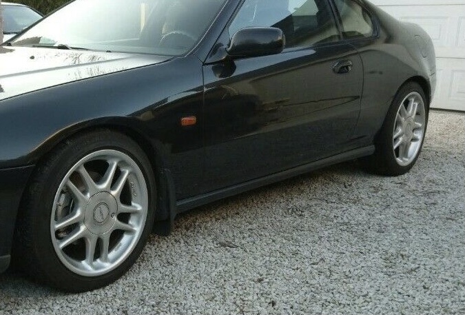

Die Felgen sollten 8J 17 ET40 sein.
Das Auto hat Tieferlegungsfedern und ist 35 mm näher am Boden.
Kann mir jemand etwas dazu sagen?
Ich hänge mal Bilder von den Rädern und den Auschnitt vom Brief 1 an.

Ja, bleib bei der Größe. Der sieht damit echt gut aus.
