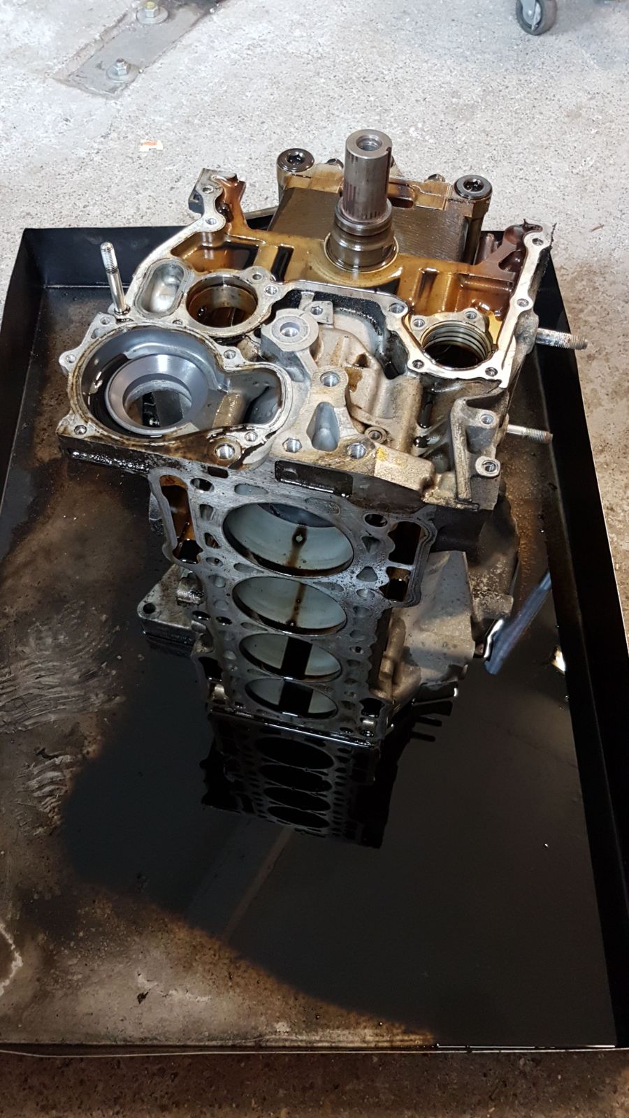

Motorraumscan vor dem Umbau

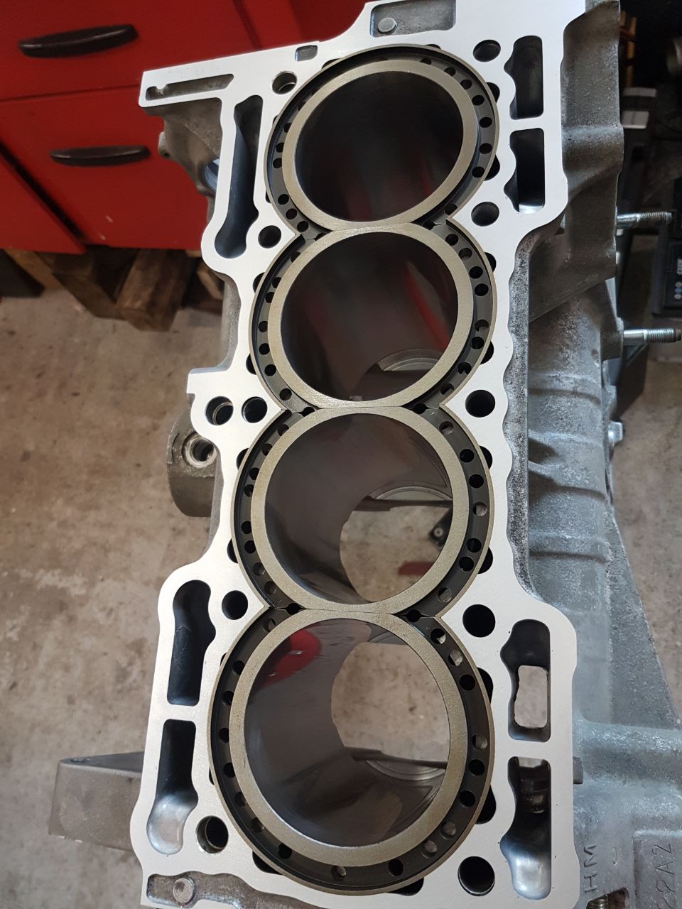

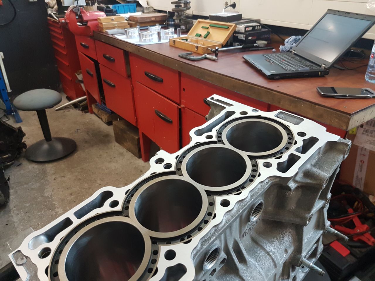

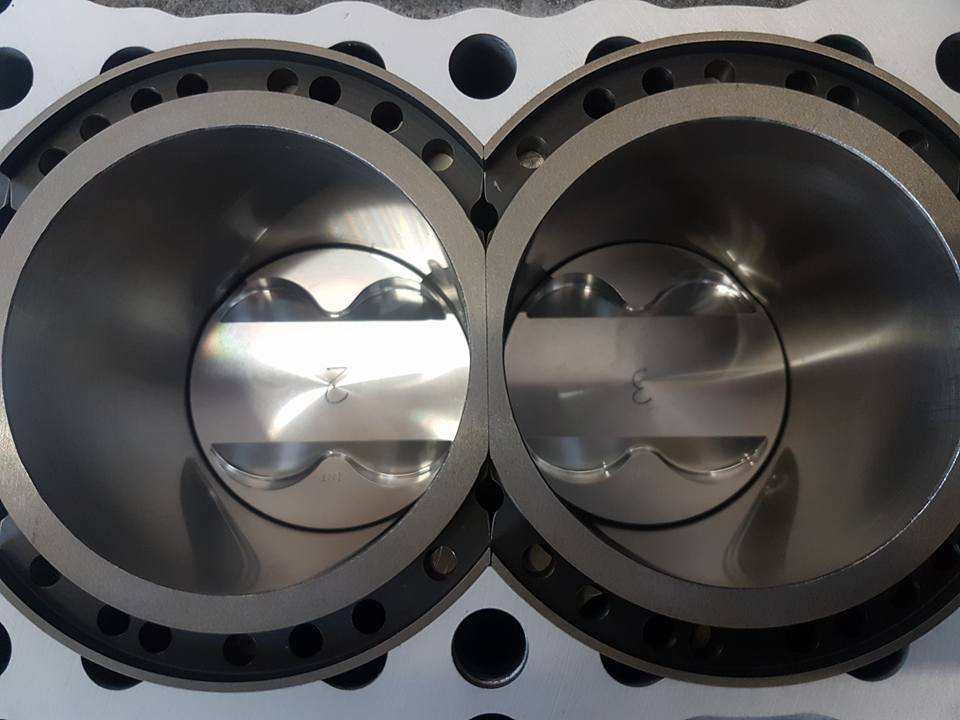

Block trocken gelegt

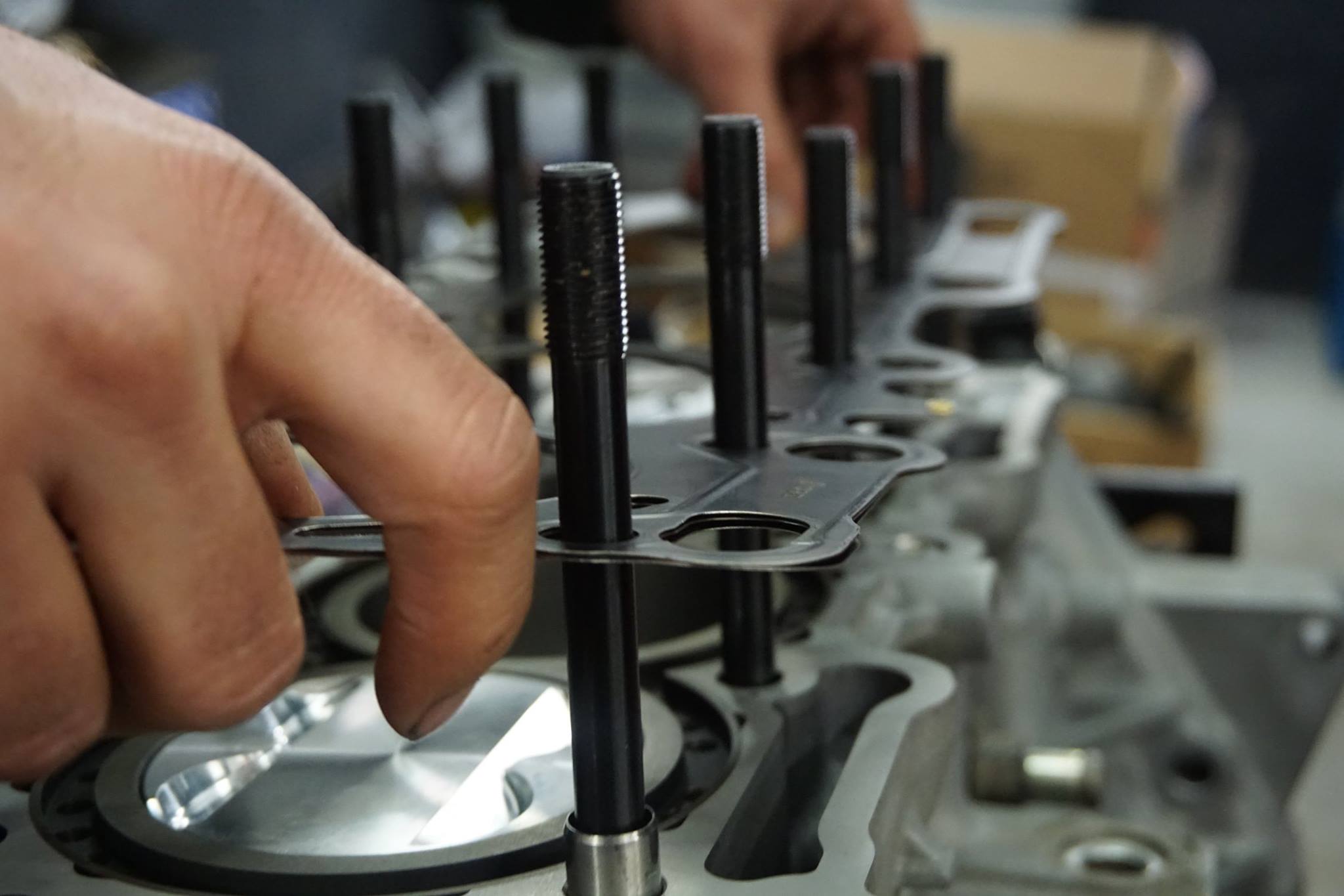

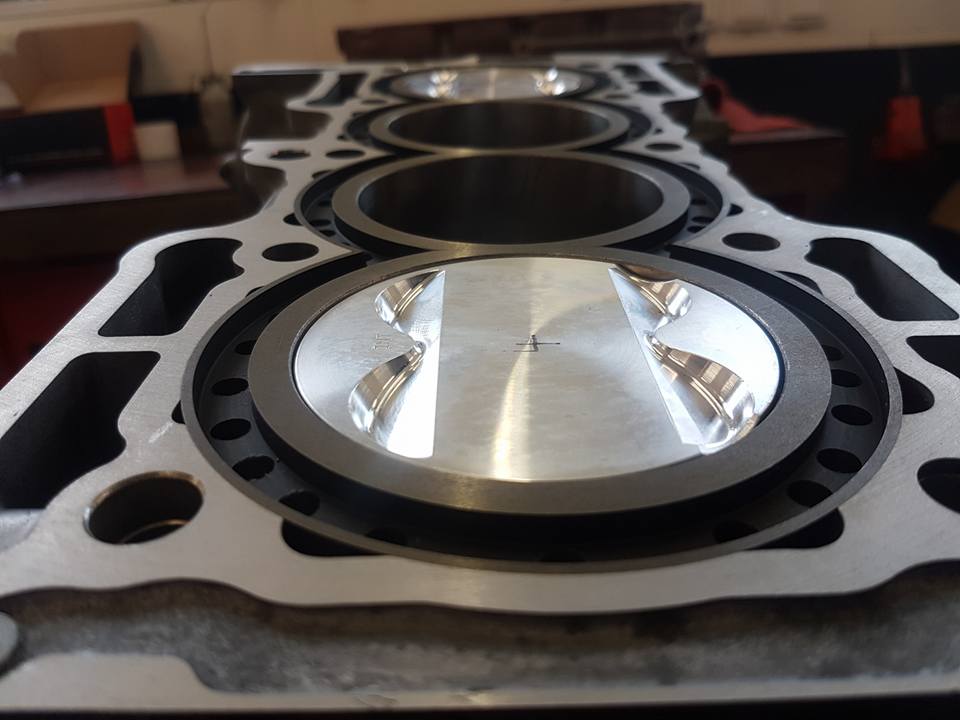

Eingesetzte Darton Sleeves 87mm

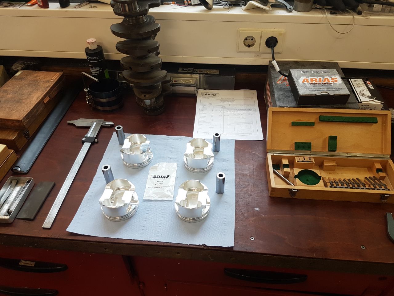

Arias Kolben

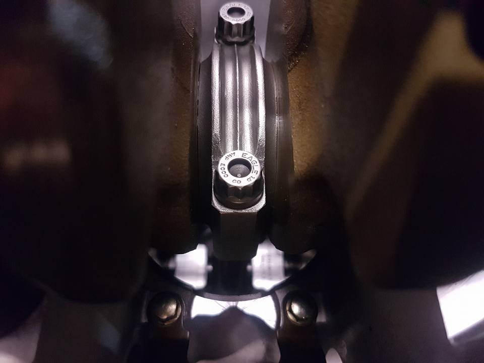

Eagle H-Beam Pleuel

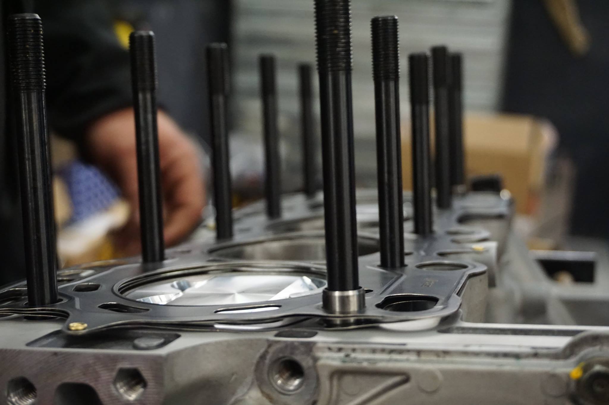

ARP Kopfbolzen
ARP Cometic Gasket

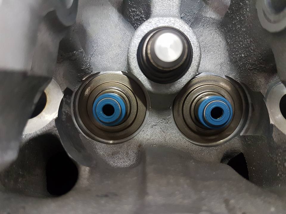

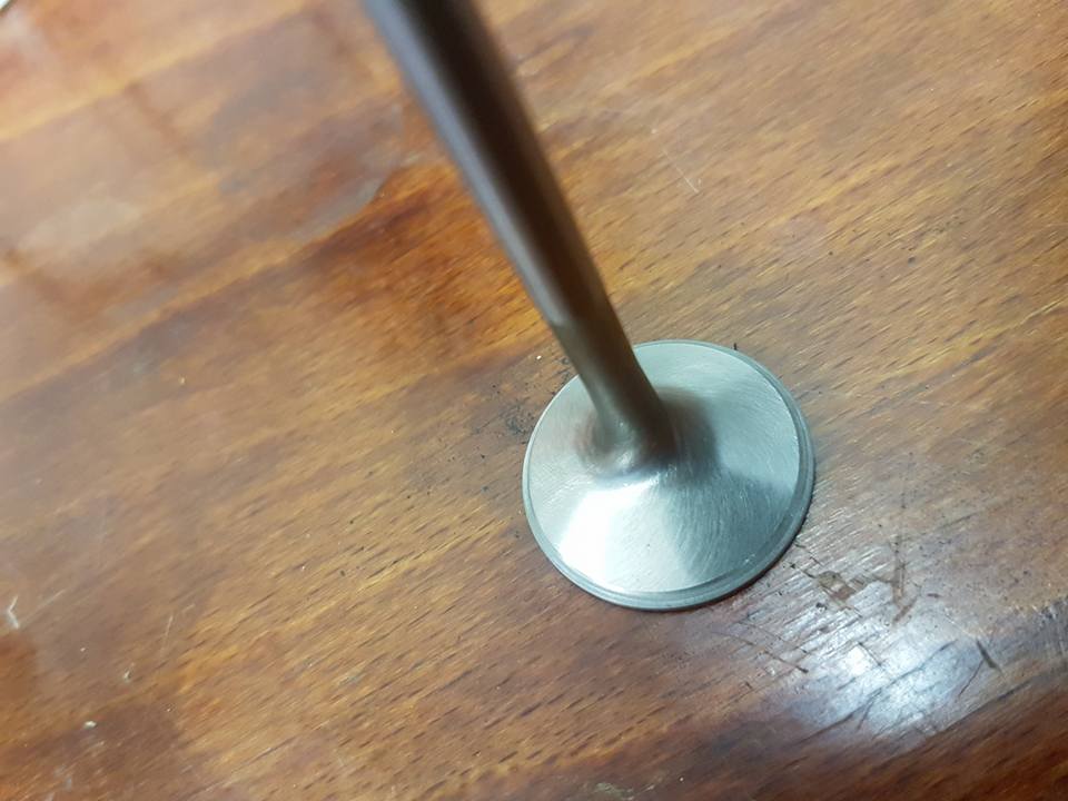

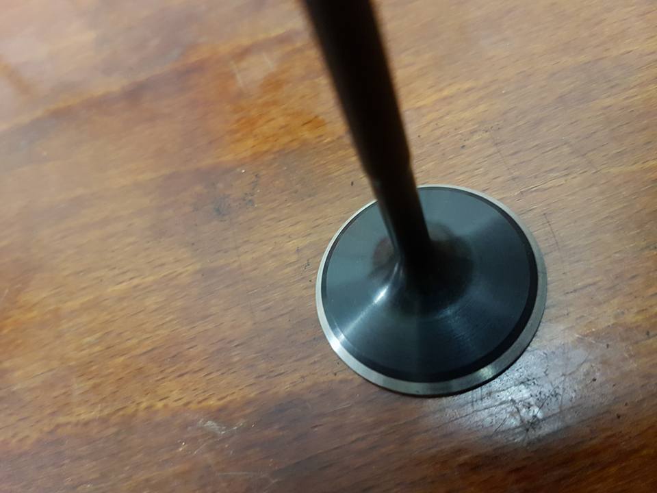

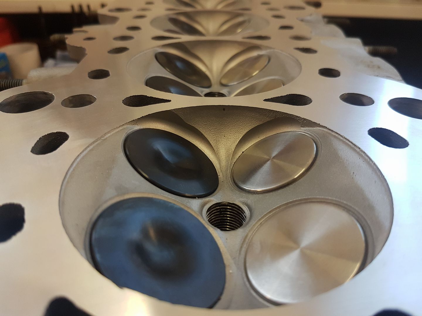

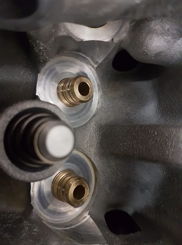

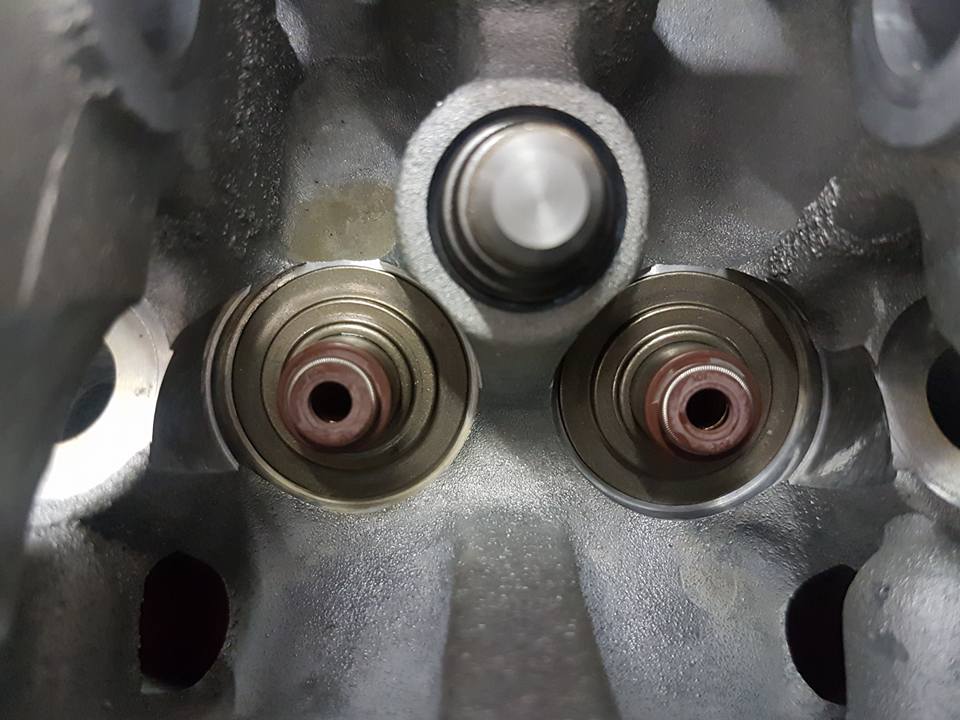

Inconel Ventile ex
Nitrierte Ventile in
Ventilschaftdichtungen in/ ex (Polyacryl/ Viton)
Bronze Führungen in/ ex

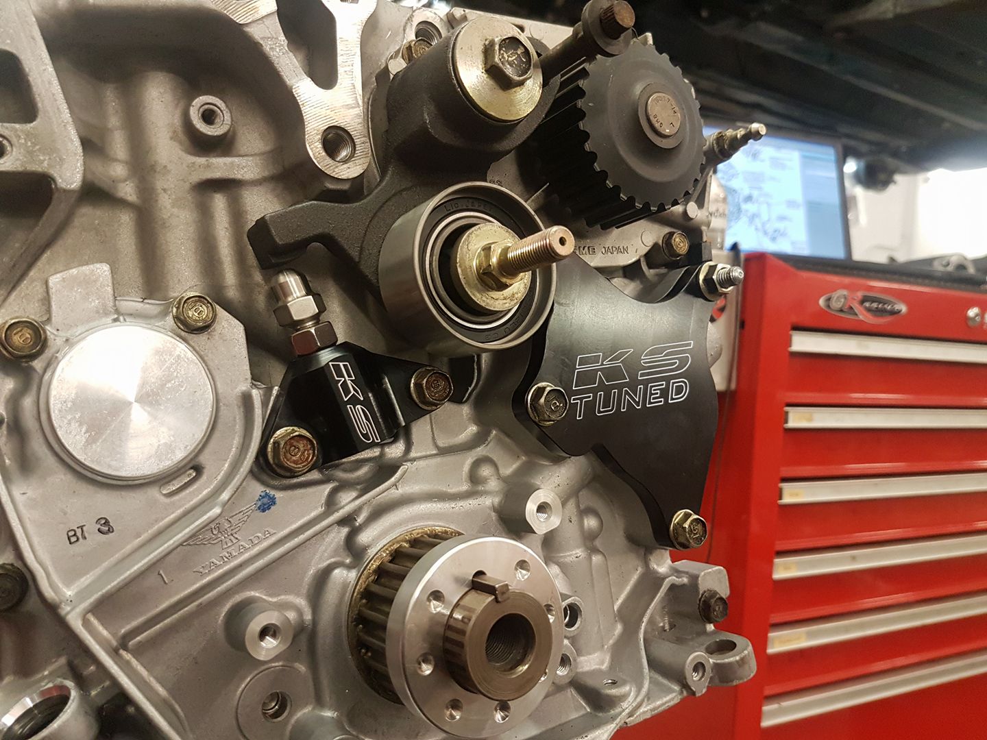

KAIZENSPEED - automatischer Zahnriemenspanner und Ausgleichswellen Eliminator Kit

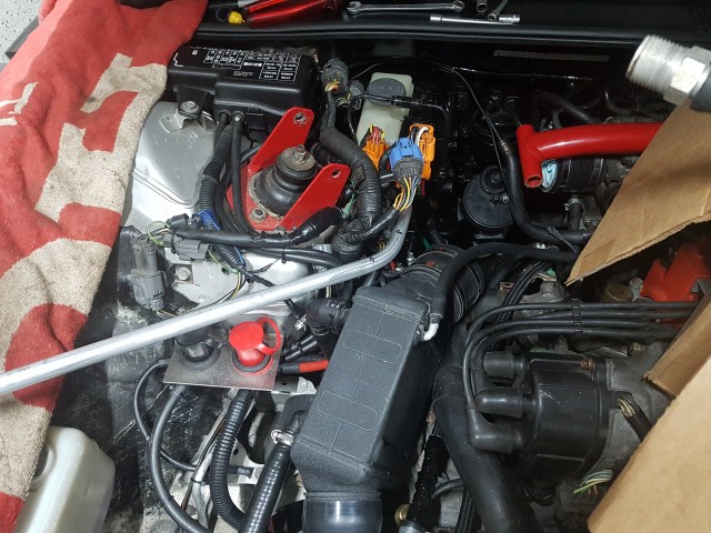

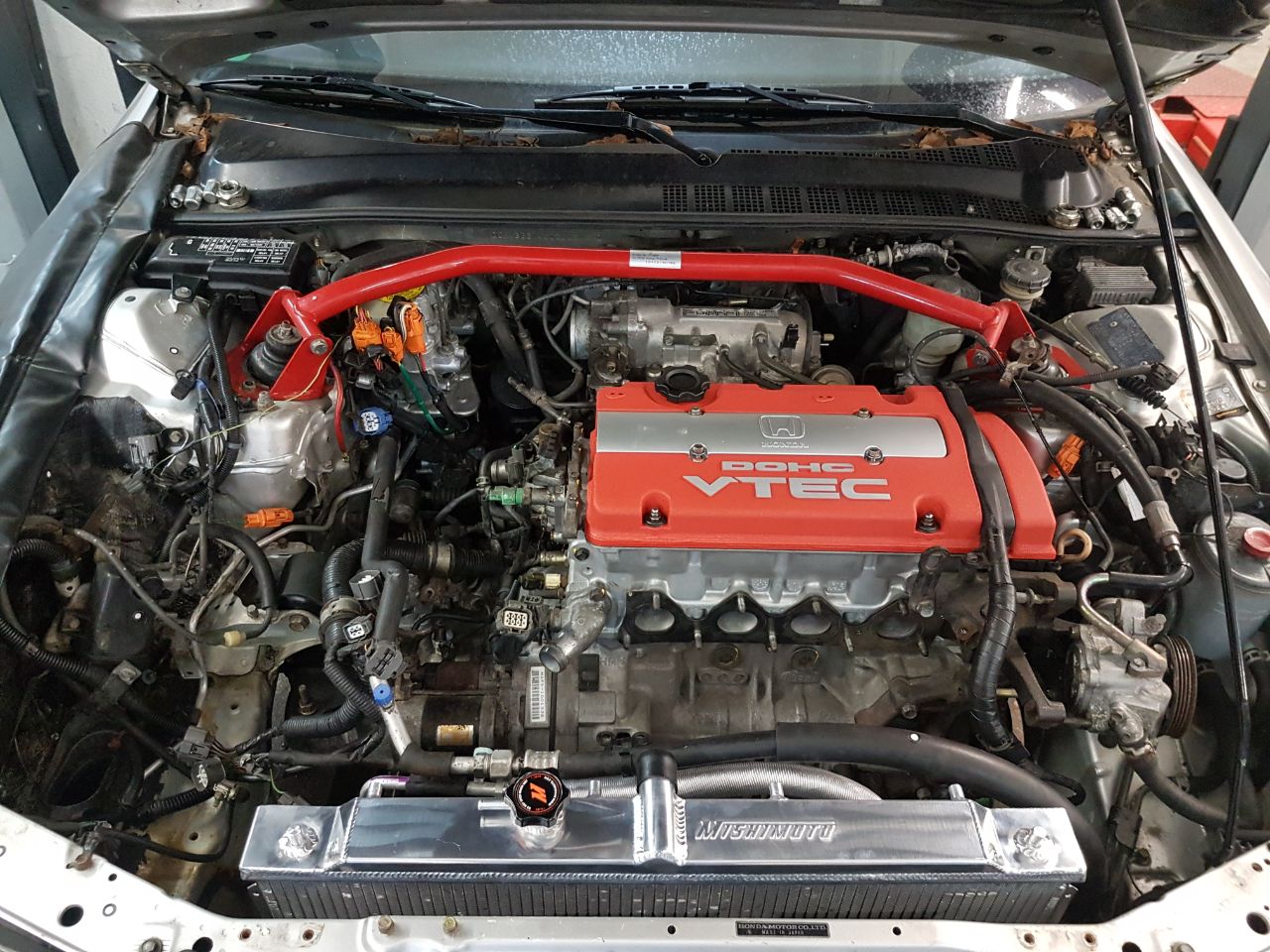

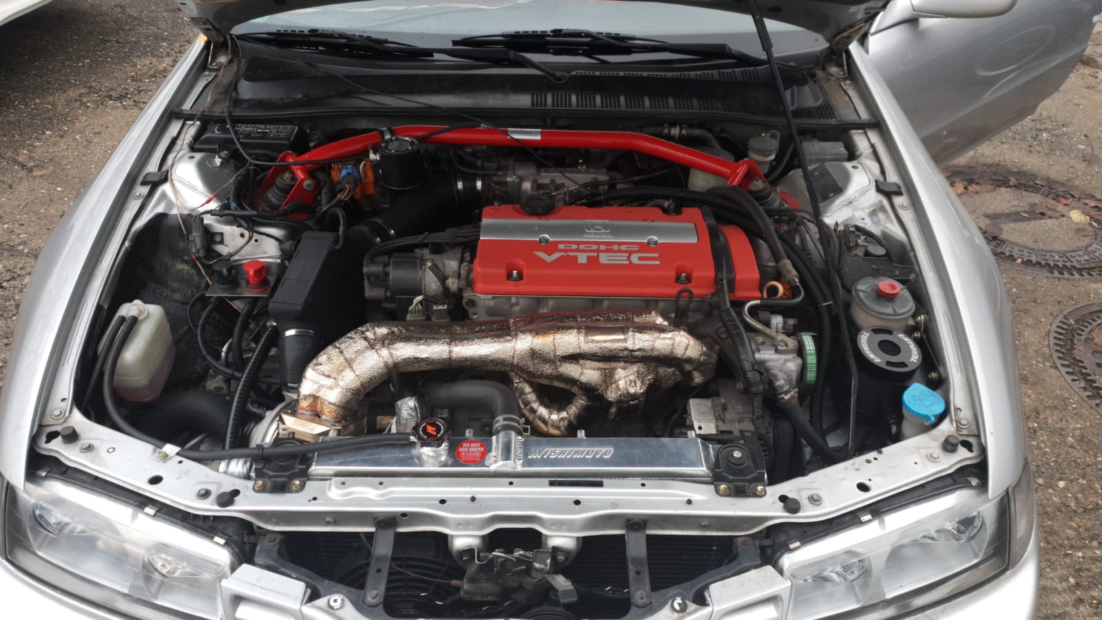

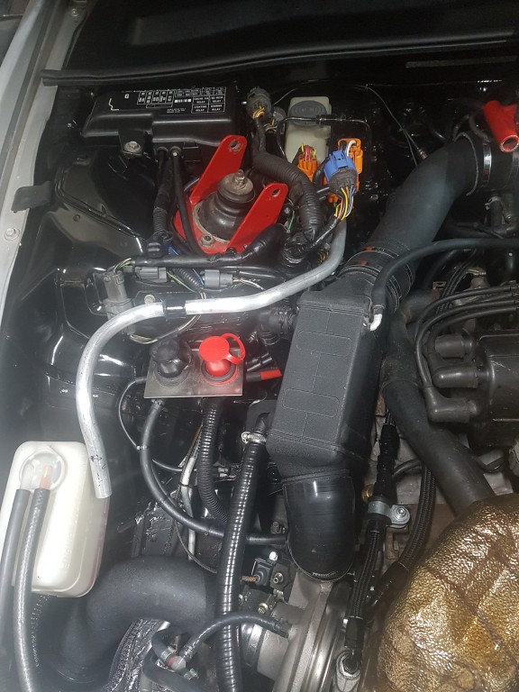

Der Motor ist schon mal wieder drin mit Mishimoto Kühler und verstärkten Motorhaltern.

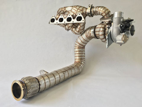

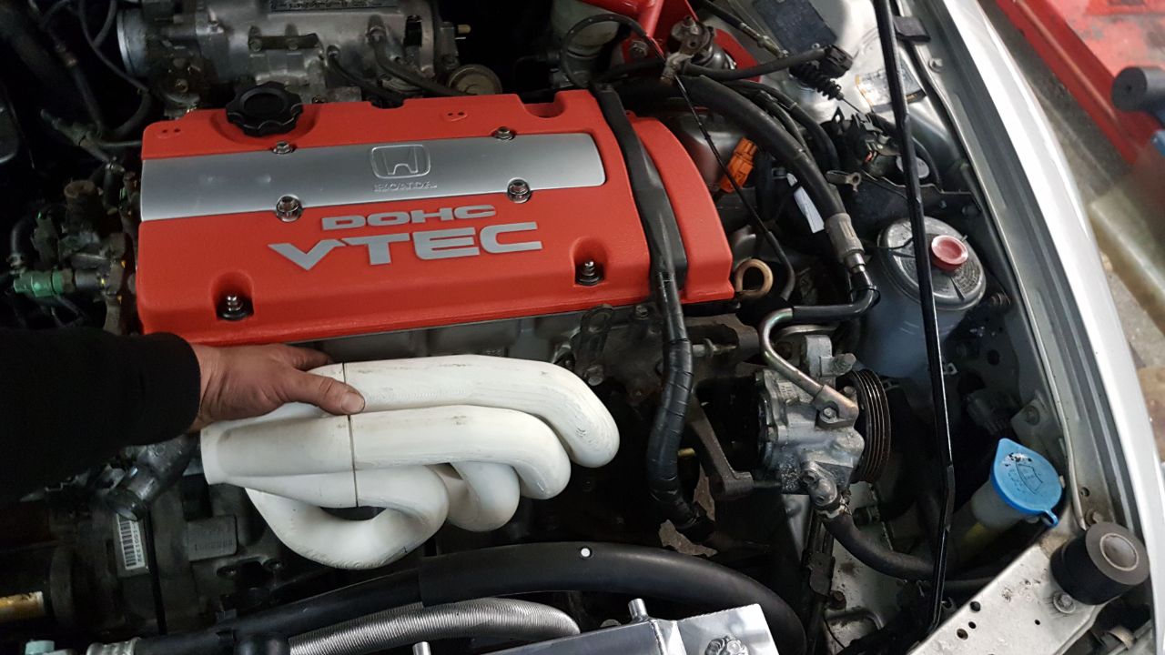

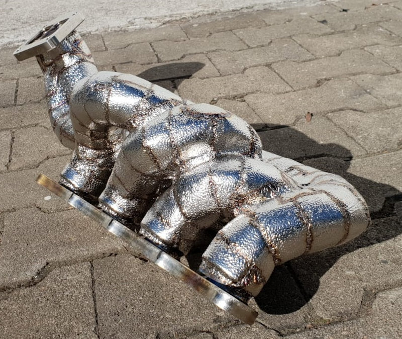

Sidemount 3D-druck Prototyp Krümmer

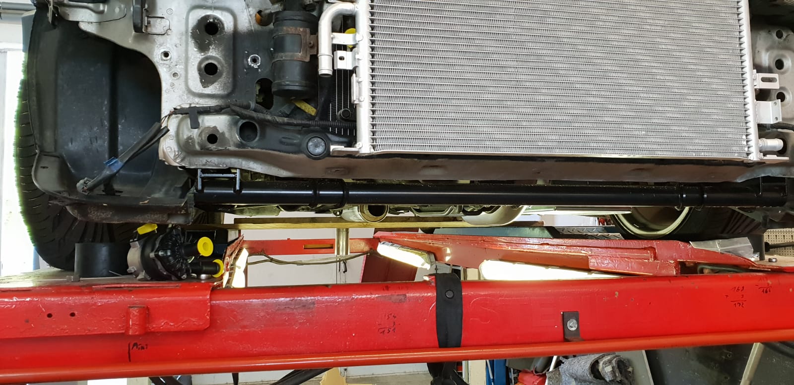

Traction Bar

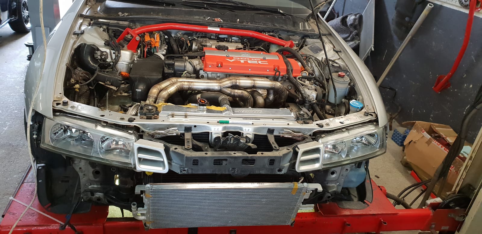

Re: Turbo Umbau H22
Interessante Stelle, dort den Lader zu verbauen. Ist das ein Versuch, oder gibt es damit schon gute Erfahrungen?
Ist halt ziemlich weit weg vom Kopf.
Und lade mal bitte die Fotos hier direkt auf den Server, da bleiben die auf immer und ewig erhalten :yawinkle:
Einfach unten auf Dateianhänge gehen.
Beiträge: 362
Re: Turbo Umbau H22
Sorry, hab an die neue funktion mit den Dateianhängen nicht gedacht.

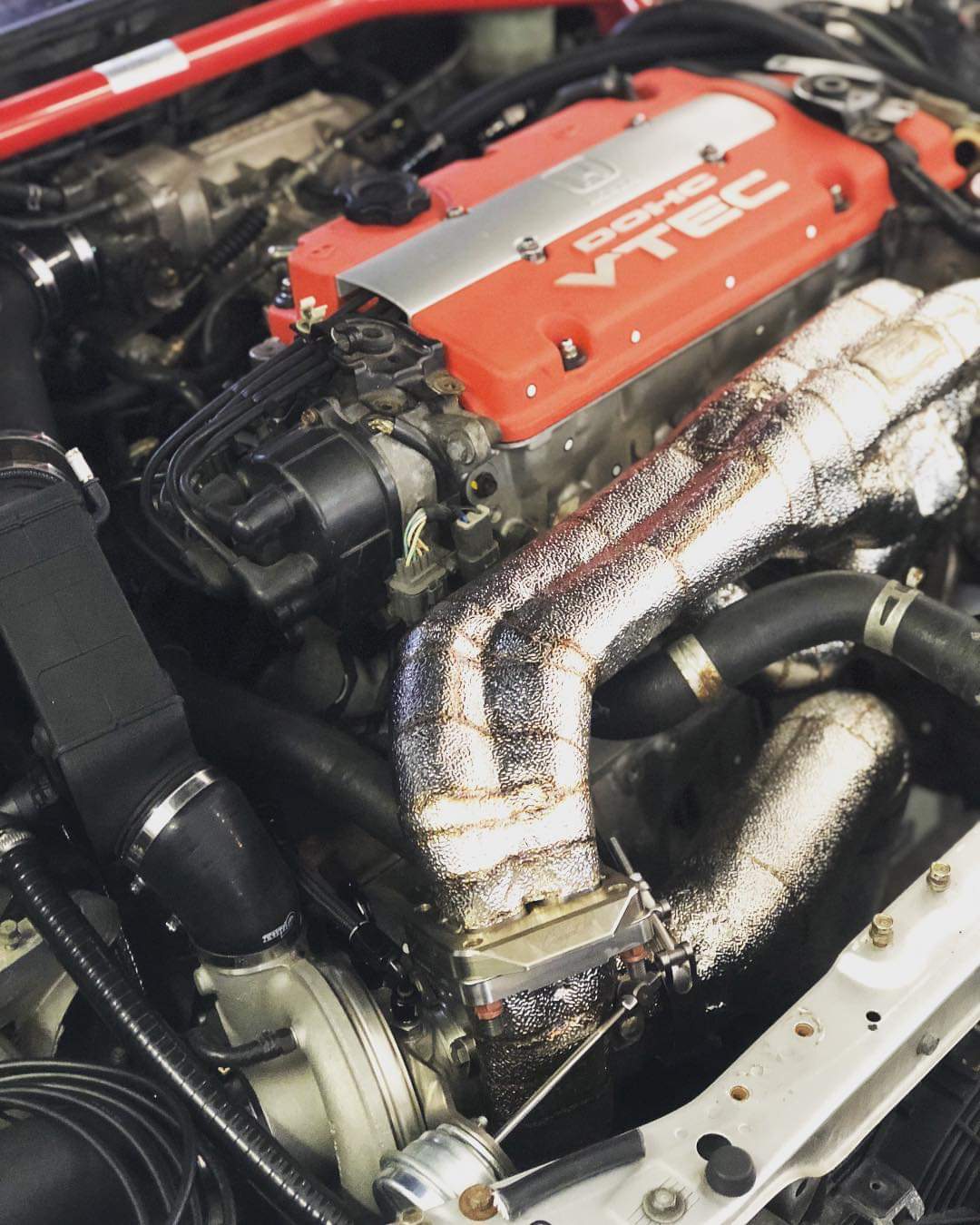

Mit der side mounted Variante gibt es schon ein paar Umbauten, so sieht´s fertig mit Integral Isolierung aus (Beispielbild vom Civic).
Hier hast mal ein Beispiel, der boost concept Integra (side mounted) auf der Nordschleife

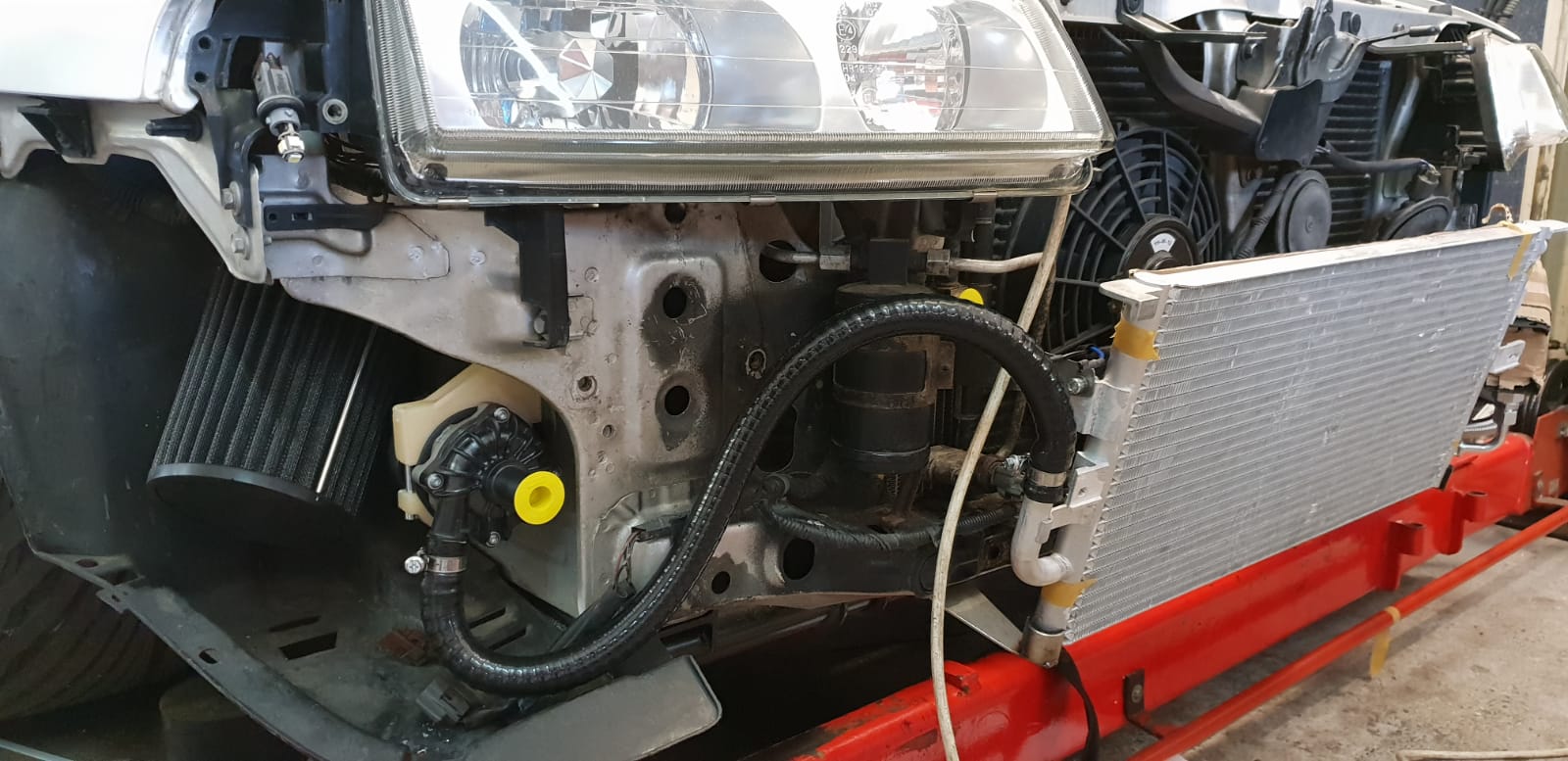

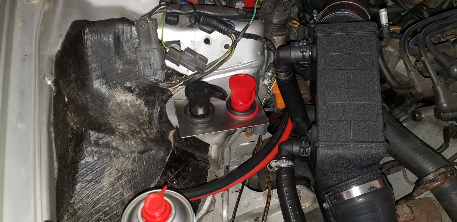

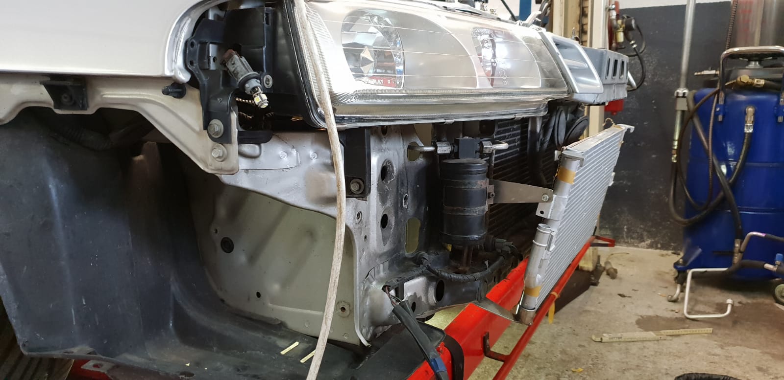

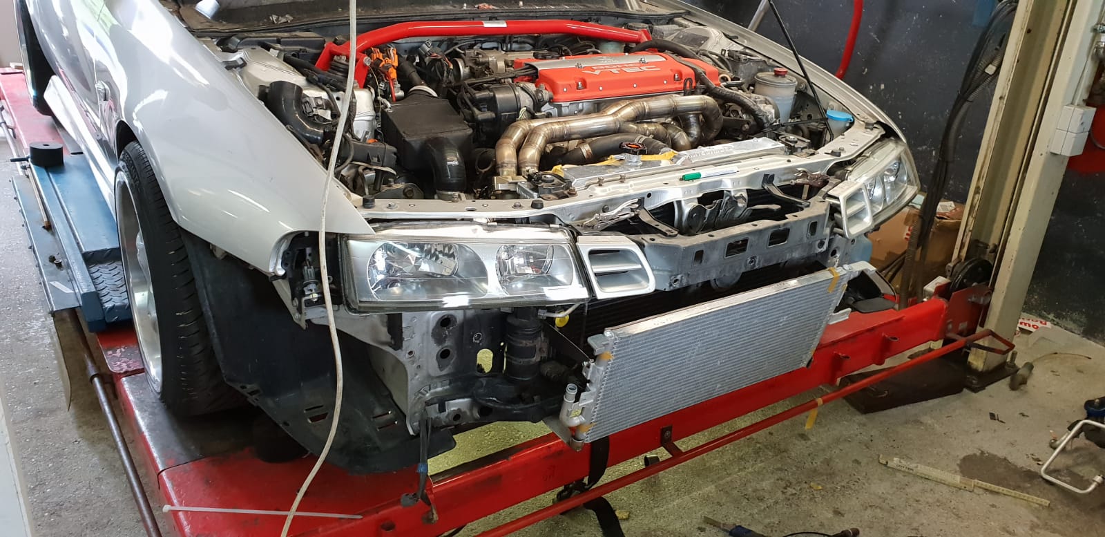

Platztechnisch gibt´s ne Öl-Luftkühlung und ne Ladeluft-Wasserkühlung

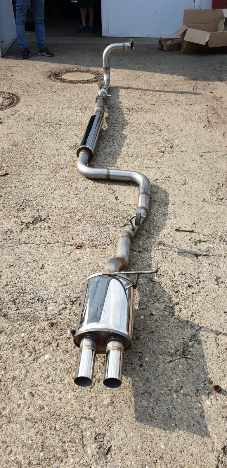

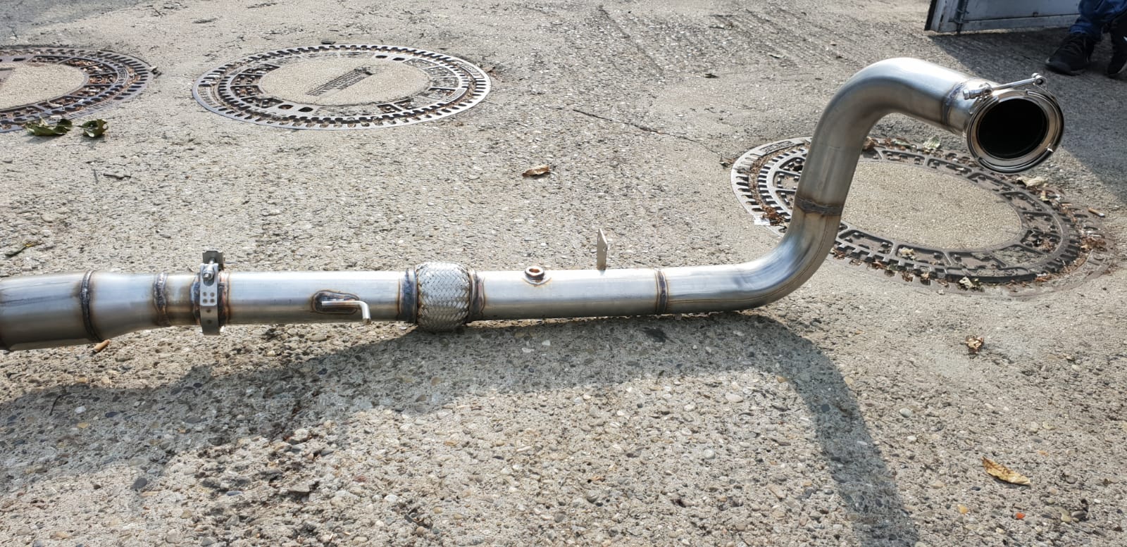

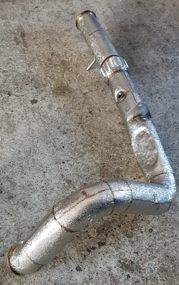

3" Eigenbau Abgasanlage
Zuletzt geändert von chevronseven am 19 Okt 2024 22:07, insgesamt 3-mal geändert.
Beiträge: 362
Re: Turbo Umbau H22
Gegenkühler mit Wasserpumpe für die Wasser-Luft Kühlung
@fischi
Hab ganz vergessen zu erwähnen, der Sinn von diesem Einbauort für den Lader ist, das die Ladeluft nicht über den ganzen Vorbau gepumpt wird, sondern nur den kurzen weg wo orginal die Batterie war.
Und diese wird dann auch direkt vor der Ansaugbrücke durch den Wasser-Luft Kühler gekühlt, mögliche Erwärmung auf dem Weg zur ASB wie bei der normalen Luftkühlung fällt somit weg.

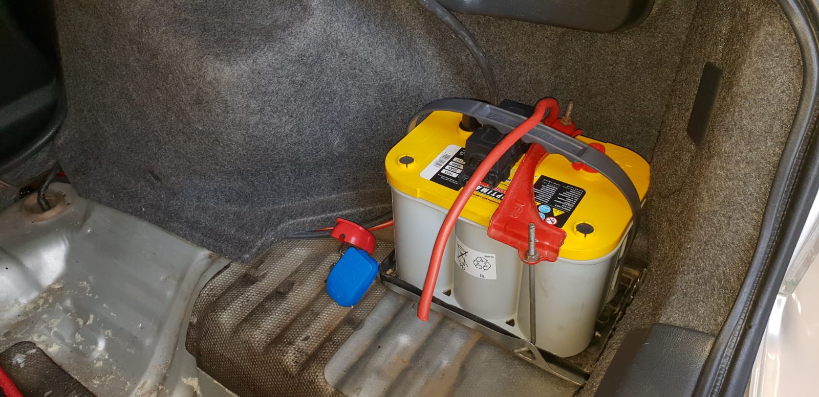

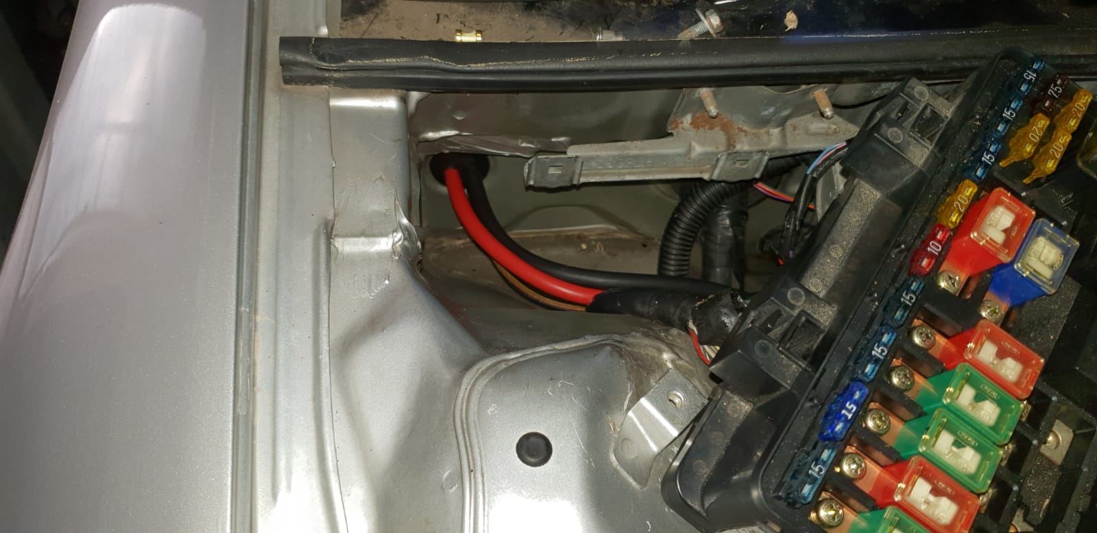

Battery relocation kit.
Zuletzt geändert von chevronseven am 15 Okt 2018 22:44, insgesamt 1-mal geändert.
Beiträge: 362
Re: Turbo Umbau H22
Mit auslaufsicherer yellow top, sonst gibt´s Probleme bei der TÜV Abnahme.

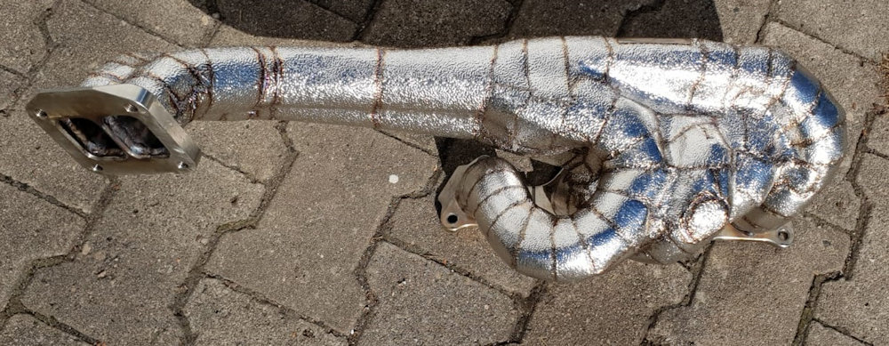

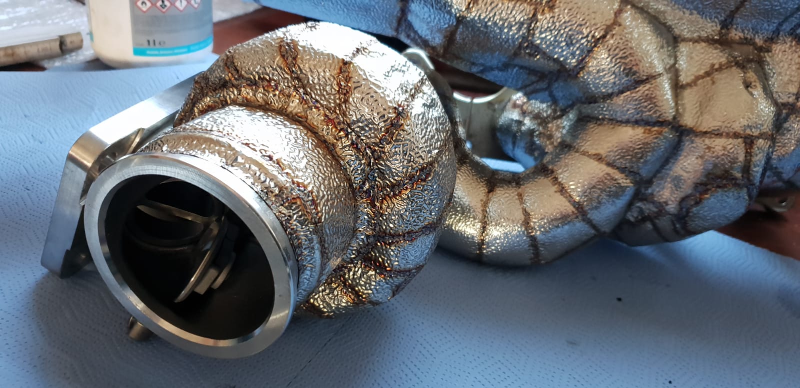

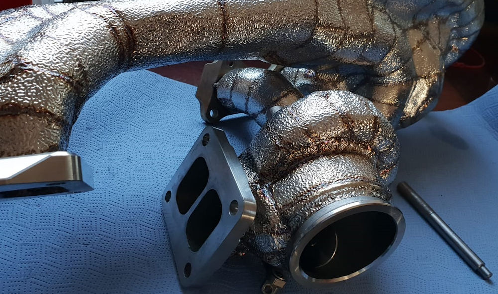

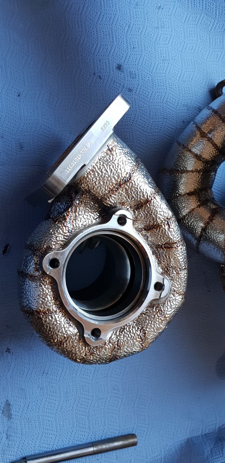

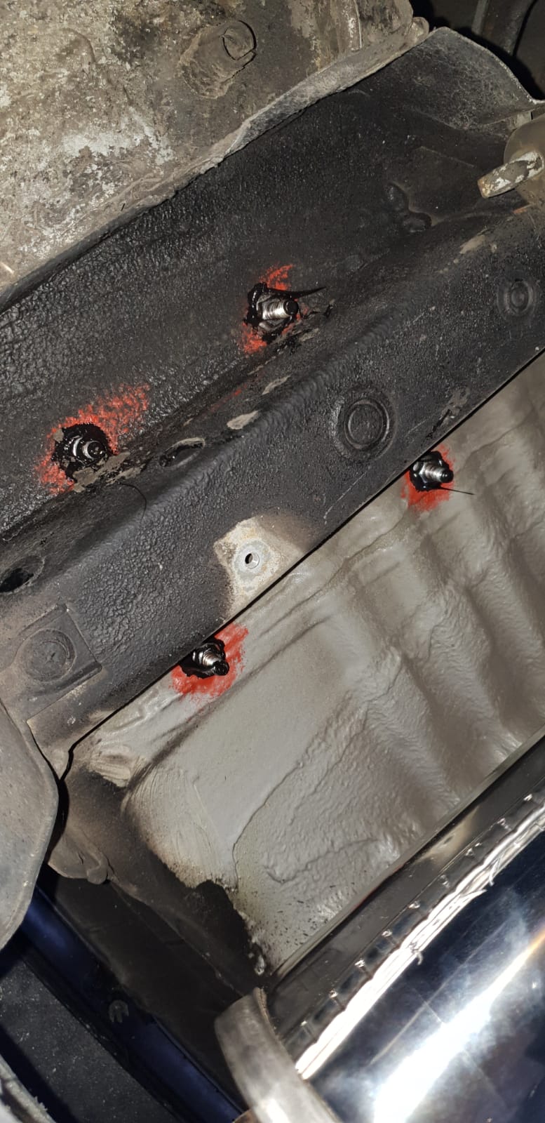

Integral Isolierung ist fertig und zurück

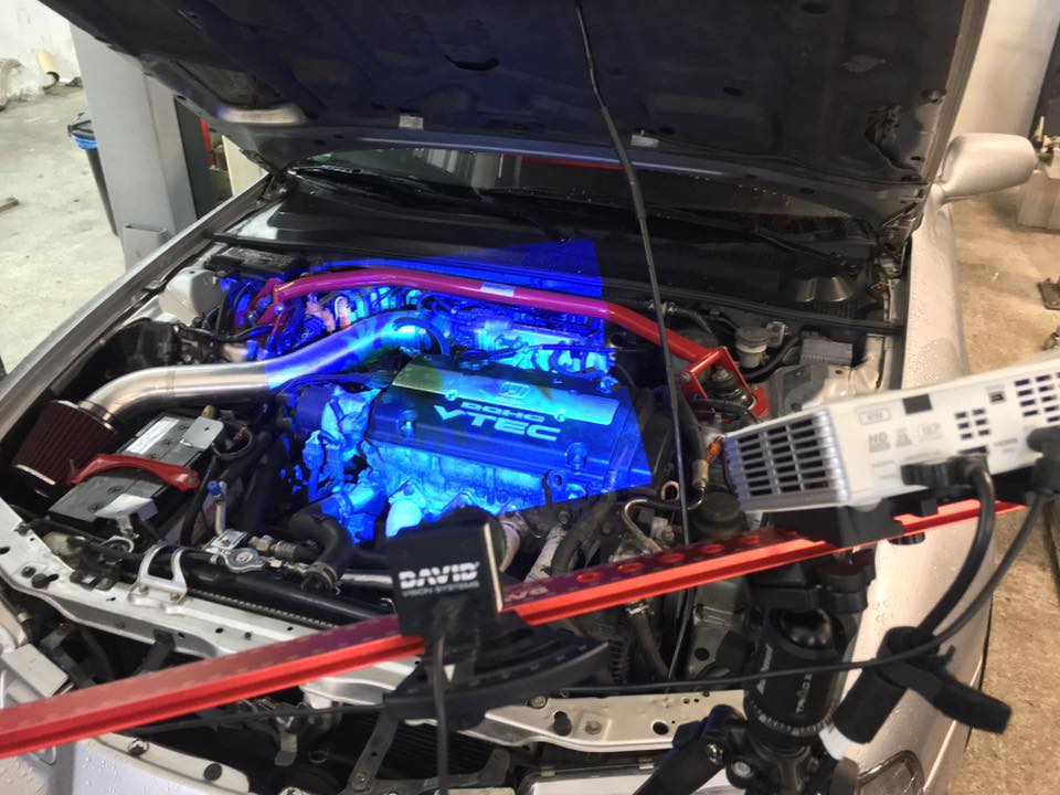

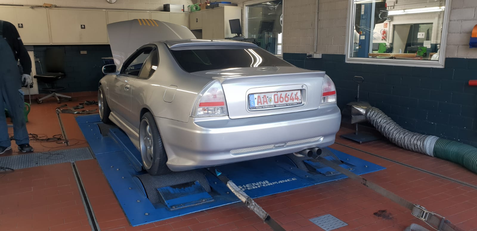

So kleines update, Anfang der Woche war abstimmen auf der Straße angesagt und heute Prüfstand.
Abstimmung auf der Strasse...
Das Gute...Lader Springt sehr früh bei ca. 1700rps schon an und hat ab 3000rps volle Kraft.
Das schlechte...ab 0,6-0,7 Bar geht die Kupplung (bis 400NM ausgelegt) durch, also wenn ich alles ausreizen will muss ne stärkere Kupplung rein :kopfwand:
Feinabstimmung auf dem Prüfstand...
Im vierten Gang kann man den Druck nach oben schrauben, Kupplung hält dann noch aber die Feder vom internen Wastegate (EFR Lader) packt den Druck nicht, die Müsste stärker sein :headbash:
So bleibt kein konstander Druck im oberen Drehzahlbereich.
Morgen kommt jetzt erstmal noch ne Druckdose drauf die durch den dualport so angesteuert werden kann das sie die schwache Feder vom internen Wastegate unterstützen wird.
Wenn das Wetter mitspielt gehts nächsten Mittwoch nochmal auf den Prüfstand, ansonsten gibts das fertige Ergebnis nächsten April

Beiträge: 362
Re: Turbo Umbau H22
Danke...
Abgestimmt wird mit Hondata, hab die S300v3 und die abstimmung macht GRacing.
Druckdose wurde getauscht, stärkere Feder ist auch verbaut.
Druck hält er jetzt auch im ganzen Drehzahlbereich
Einzige Schwachstelle ist jetzt halt immer noch die Kupplung (bis 400NM).
Dadurch das ich halt alles alltagstauglich haben wollte, muss ich mich jetzt erstmal damit zufrieden geben.
Maximal können wir 0,7 Bar fahren dann geht die Kupplung durch.
Mit den Zahlen wird wohl deshalb nicht so viel rauskommen wie gedacht.
Werde jetzt erstmal so fahren und in den nächsten zwei Jahren dann wohl die Kupplung upgraden.
Hoffentlich geht es am Mittwoch mit dem Wetter einigermaßen, sonst wird es dieses Jahr nichts mehr mit dem Prüfstand.

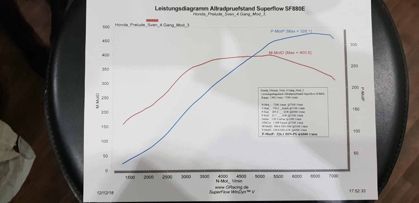

So das Wetter hatte mitgespielt, Auto war nochmal auf dem Prüfstand.
Bedingt durch die Kupplung kommen aber etwas niedrigere Zahlen raus wie gedacht, was aber gar nicht schlimm ist.
Der Wagen zieht brutal mit dem Drehmoment, und Luft nach oben ist noch, sind jetzt erstmal bei 0,7 Bar geblieben.
Auf dem Leistungsdiagramm sieht man wie gut die Komponenten zusammen passen.
Der Lader springt sofort an und die Kraft kommt gleichmäßig übers ganze Drehzahlband.
Bei den meisten Umbauten sieht man auf den Leistungsdiagrammen wie die Lader eine Zeit brauchen bis sie kommen und dann erst reinhauen, was das ganze auf der Straße, besonders in Kurven eigentlich unfahrbar macht.

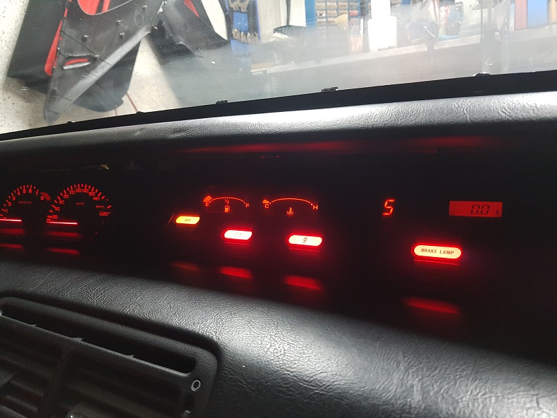

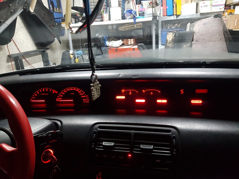

Öltemp und Öldruck hab ich ins Kombinstrument eingearbeitet, die Uhr musste dafür aber Platz machen.
Den Rest kann ich mir dann über die Bluetooth Funktion der hondata auf dem DoppelDIN Radio anzeigen lassen.
Klatsch jetzt erstmal meine andere Innenaustattung rein und poste dann nochmal von der hondata app.

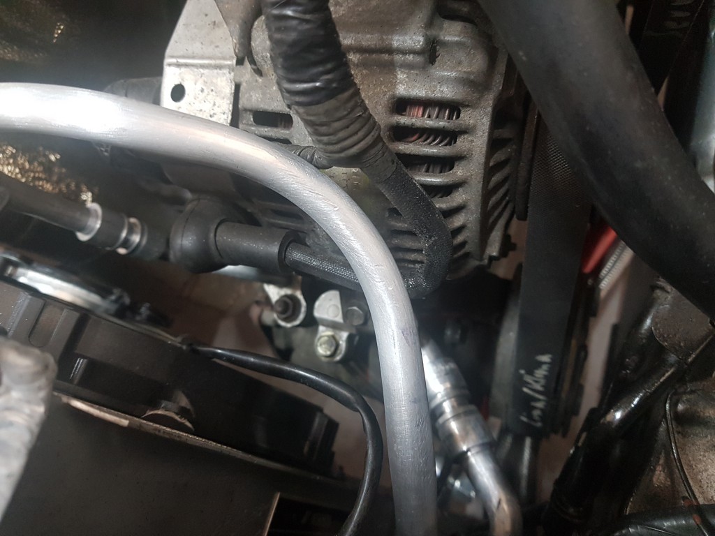

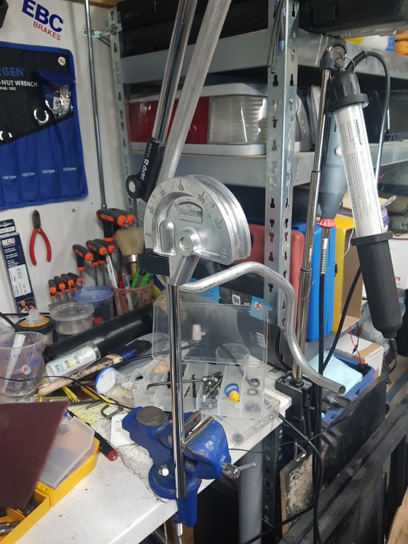

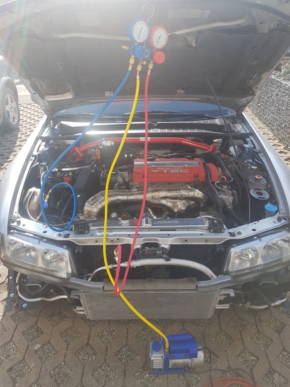

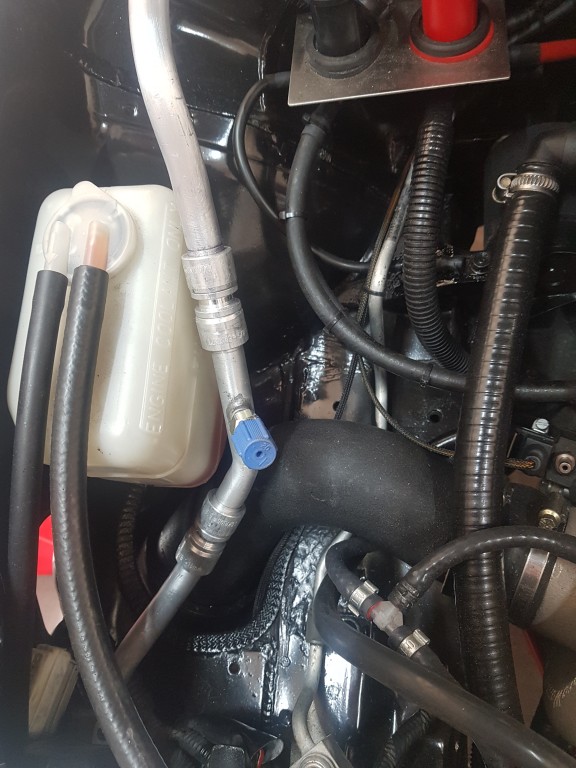

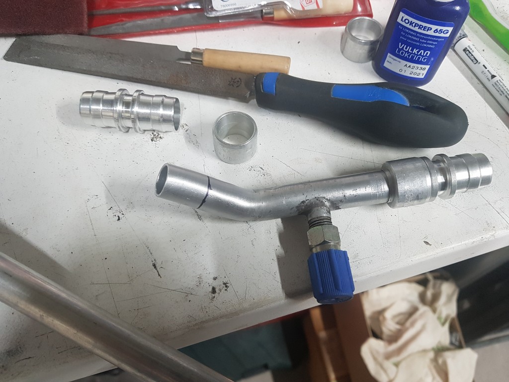

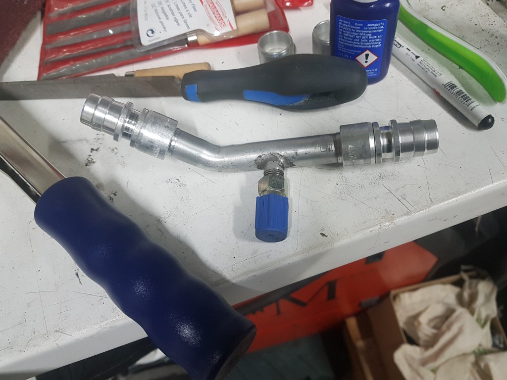

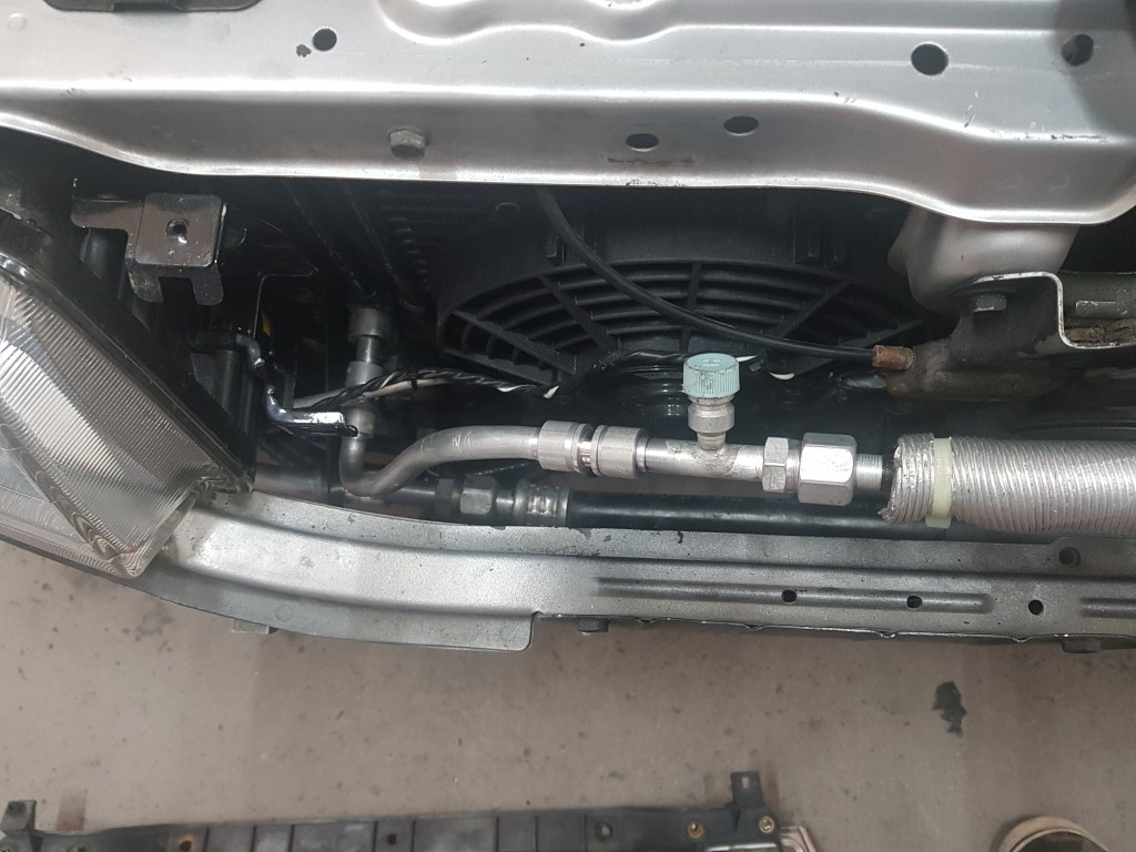

Nochmal was zwischendurch, ich fertige gerade die Klimaleitungen neu an um an dem Turbo vorbei zu kommen.
Ich verwende dafür das Lokring System von Vulkan.
Orginal Anschlüsse behalte ich und verpresse neue Rohrbögen dazu.
Beiträge: 362
Re: Turbo Umbau H22
Beiträge: 362
Re: Turbo Umbau H22
Beiträge: 362
Re: Turbo Umbau H22
Vakuum hält...
